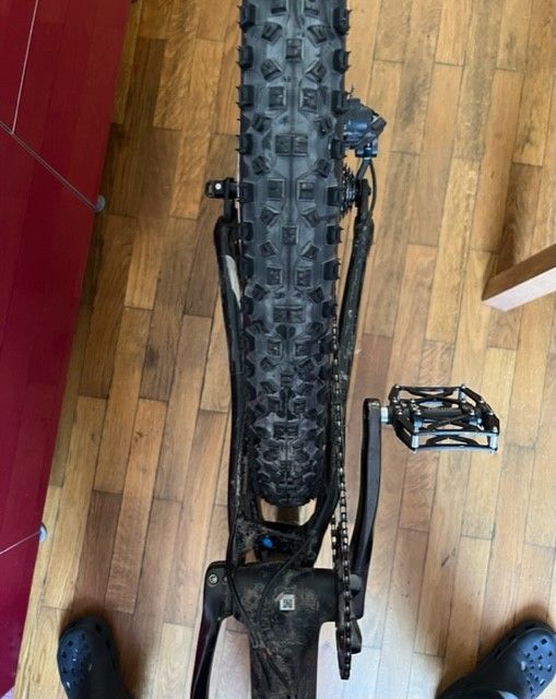

Ich hatte in der Vergangenheit beim Rückwärtstreten gemerkt, dass die Kette vom größten Ritzel in das nächste kleinere springt und dementsprechend die Justierung am Schaltwerk vorgenommen :wut: Das springen liegt womöglich an der extrem geilen Kettenlinie (siehe Fotos) des Kettenblatts (Modell klick mich) zum größten Ritzel.
Die Erklärung sogar hier im Forum gefunden von everywhere.local
Es liegt schlicht und ergreifend daran, dass der Schräglauf auf den oberen Gängen sehr stark ist.
Tritt man rückwärst, wird die Kette nicht durch das Schaltwerk geführt, sondern durch das Kettenblatt (schräg).
Jenachdem, wie extrem der Schräglauf ausfällt, wir stark der Zug ist, wie verschlissen die Ritzel sind und wie stark die Kette die Steigfähigkeit (oder "Fallfähigkeit") begünstigt, kann es dazu kommen, dass sie das Ritzel wechselt.

Ist anscheinend ein normales Shimano Feature. Schaltwerk justieren und Rückwärtstreten sein lassen. Naja, jetzt hab ich neues XT Setup und Mitte der Woche kommt mein GX Umrüstset. Aber wenigsten sterbe ich nicht dumm. Nur arm!
PS: das Setup ist komplett XT 11Fach eines Spectral CF 8 (2019) mit ovalem Kettenblatt (siehe oben). Hoffe, die Glaskugel ist schnell repariert! :D

Habe jetzt alles nachjustiert und funktioniert wieder. Aber Rückwärtstreten ist im größten Ritzel nicht drin :p
Sorry, es ist das Kettenblatt, welches ich verbaut habe: klick mich richtig.
