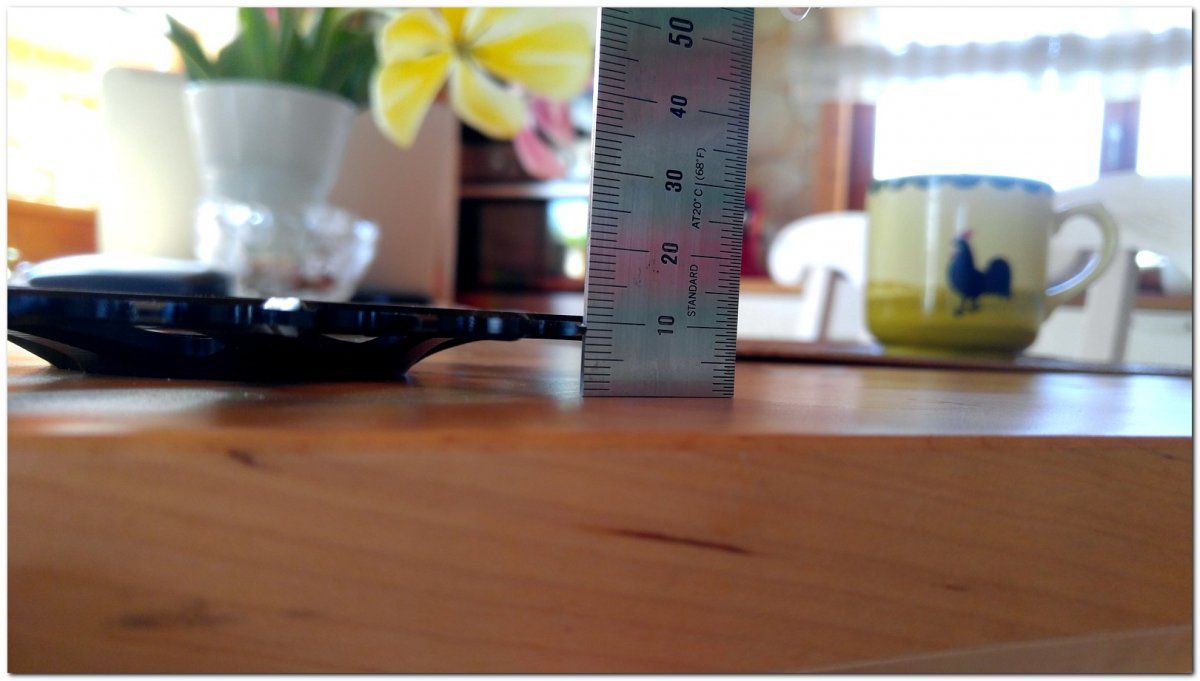

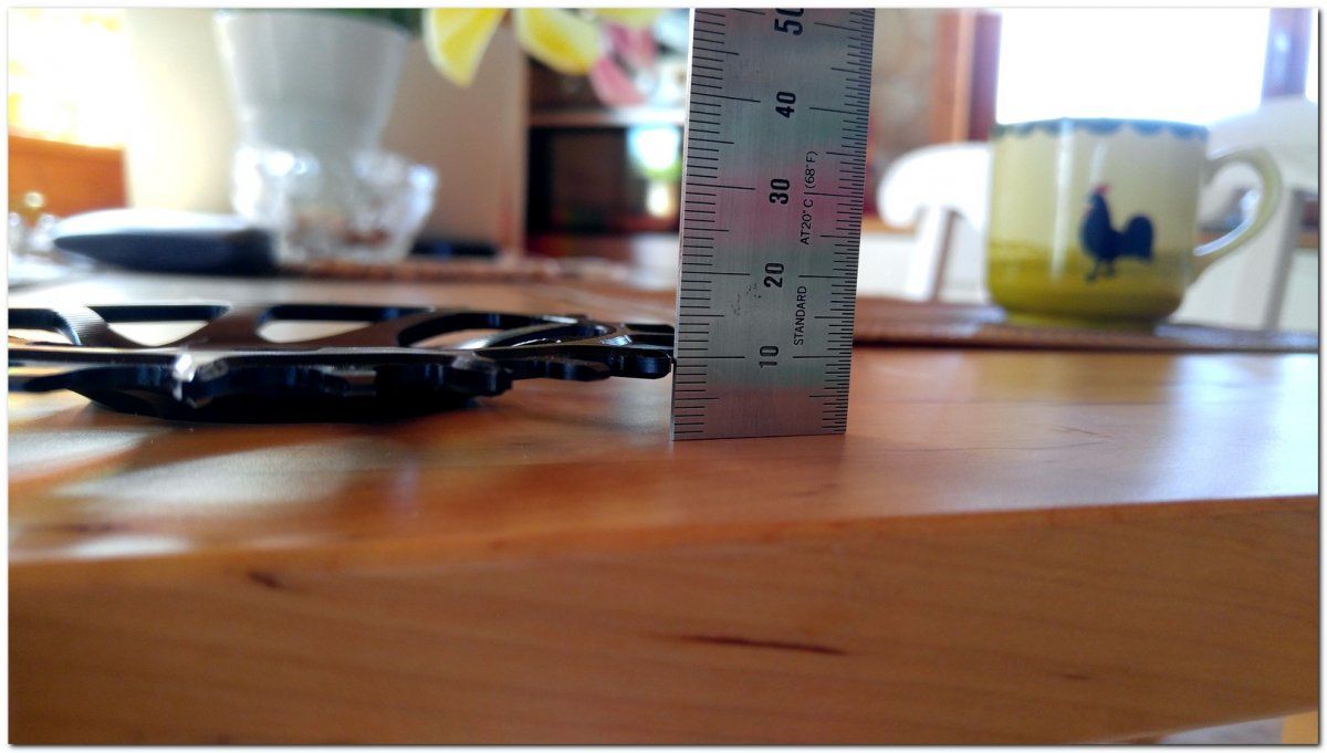

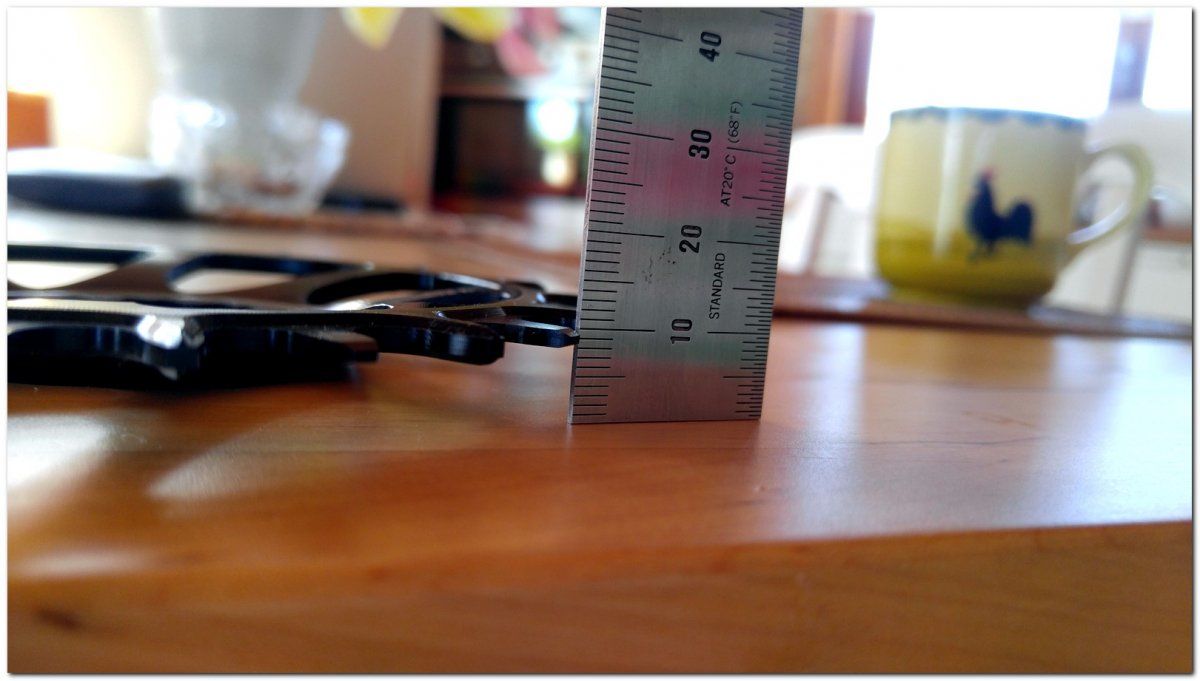

In Wirklichkeit sieht das anders aus, bestenfalls einen halben mm, ich habe ja beide noch hier. Das Foto ist zugegebenermaßen nicht besonders. Ich hänge den Maßstab dran und fotografiere das dann nochmal.
Das Garbaruk hatte ich wieder ausgebaut, da das nur ratterte. Deshalb hier schon mal Fotos davon. Das AB habe ich wieder eingebaut und baue das für die Fotos jetzt nicht wieder aus. Bestimmt hat aber einer eines lose rumliegen und kann Fotos machen. Ein guter Haushalt hat das.

Also ich komme da auf 9mm, was jetzt nicht dem Offset entspricht, sondern einfach nur die Höhe des Blattes bis Mitte Zahn darstellt.
