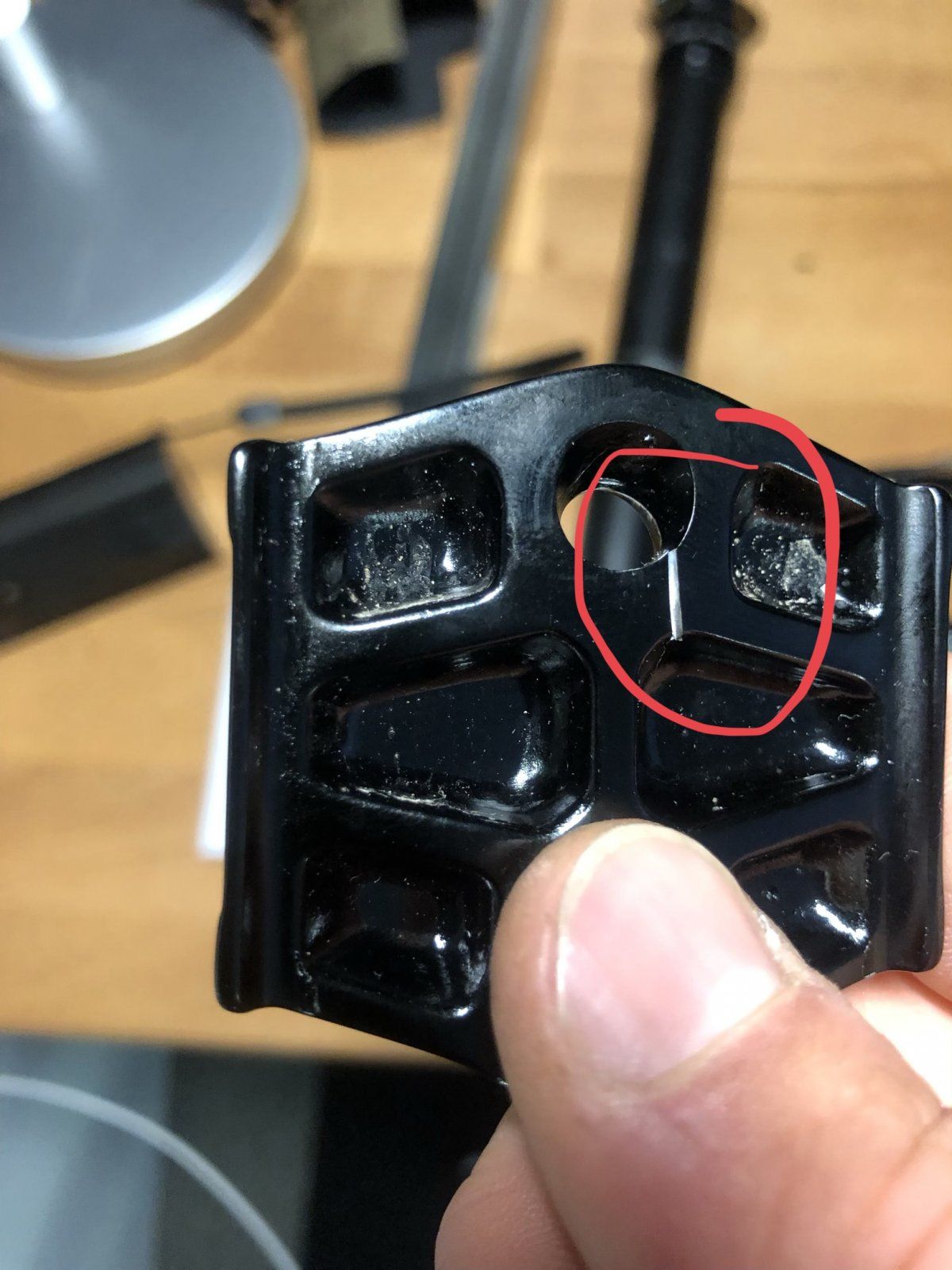

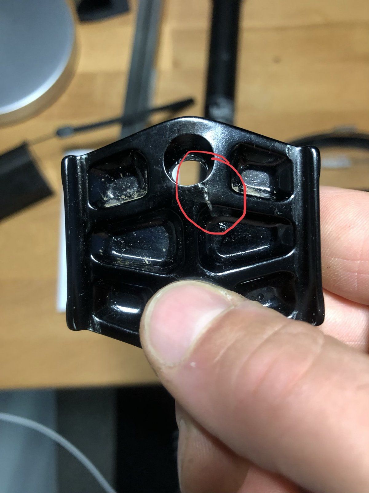

Die KS LEVs sind Schrott, zumindest ab einem gewissen Fahrergewicht. Habe fahrfertig ca. 99Kg u mir ist gleich mehrfach, trotz korrektem Anzugsdrehmoment, die obere Klemmplatte entlang der Schraubenbohrung eingerissen. Resultat war ein Knarzkonzert sondergleichen! Habe die Stütze gegen eine Bikeyoke getauscht -> seit Tag 1 flüsterleise u absolut zuverlässig. Bei Kindshock hilft nur Tausch, sonst nichts!

Die Stifte stecken im Standrohr, also in dem Rohr was zu sehen ist mit den Kratzern, jeweils um 120Grad versetzt. Hab ich auch, aber an den Stiften liegts wohl nicht.
