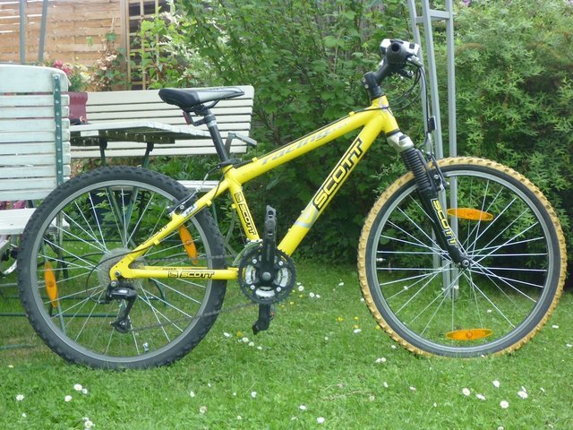

hier die karre meines juniors, vorher in original zustand
nacund jetzt mehr als 2.5kg leichter
