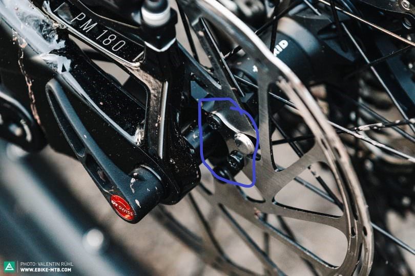

Bei der VII ist das problemlos möglich, da die die 6Loch Aufnahme hat.Und grad noch eine Frage: wurde schon etwas adaptiert um bei einer original position des
magneten für den speed-sensor wie im bild , den speed sensor in originaler Position nutzen zu können.
Hab zwar ne idee dazu im kopf , aber wenn es schon eine Lösung gibt , wärs natürlich
noch besser ...
Sagen wir mal , ich habe mir eine xiv organisiert ...Bei der VII ist das problemlos möglich, da die die 6Loch Aufnahme hat.
Bei der XIV muss es angepasst werden. Aber die ist absehbar nicht verfügbar, und zwar für E-Bike zugelassen, aber alleine wegen der Gangmenge ehr ungeeignet.
9-10mm sollte etwa hinkommen. Die ist der Sensor von Rahmenseite weiter nach innen zu versetzen.Sagen wir mal , ich habe mir eine xiv organisiert ...
also gibt es in dem fall noch nichts für diese anwendung ?
dann werd ich das mal ausarbeiten.
seh ich das richtig , dass die bremse bei der xiv in 12x148 ausführung ,
so grob 9-10 mm weiter innen steht , durch den versatz in der drehmoment-
abstützung?
ich liebäugele grad eher mit der variante , den magnet rauszusetzen , dann kann der sensor bleiben wo er ist,weil etwas ähnliches wie bei der IS 6loch aufnahme , unter 2 schrauben der bremsscheibe geklemmt, müsste man ja eh machen , da man den magnet ja sonst auch nirgends fixieren kann , ausser kleben evtl9-10mm sollte etwa hinkommen. Die ist der Sensor von Rahmenseite weiter nach innen zu versetzen.
