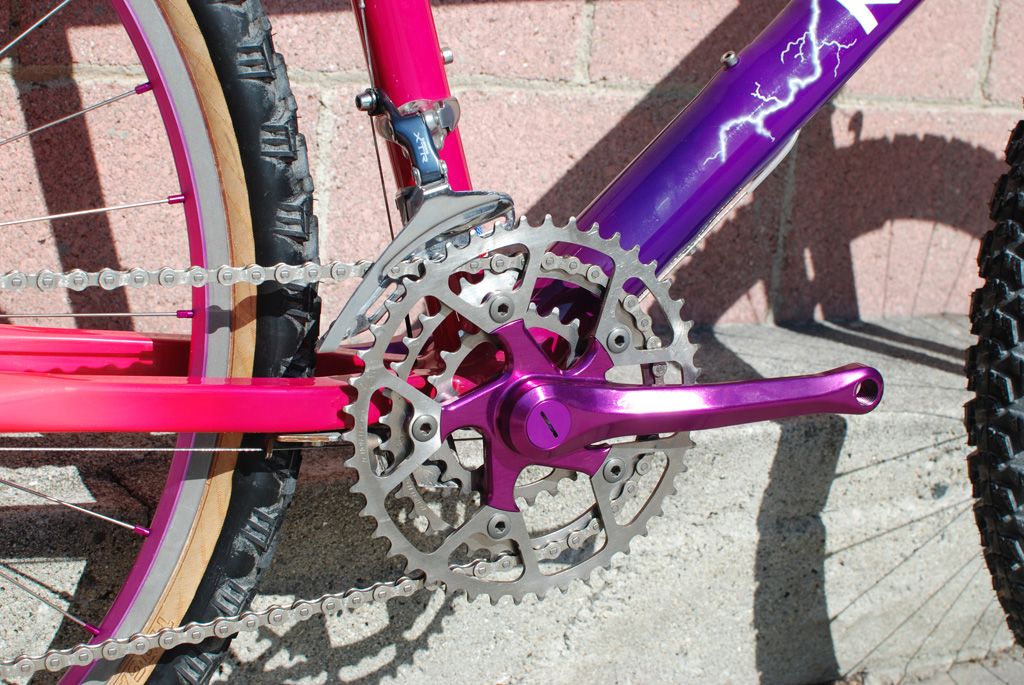

ich machs mal kurz.
Also, pulver ist natürlci etwas recht stabiles. Das ist wesendlich resistenter und ananfälliger gegen STeinschläge als Nasslack.
Nasslack ist, Autolack, AIrbrush, jedes Custompaint. Meist in mind. zwei Schritten, erster ist Basislack, nass, mit Nitroverdünnung. Zweiter ist Klarlack, 2K natürlich, auch mit verdünner. Wasserlack ist Blödsinn für Customer.
Pulfer, ist ....keine Ahnung, hab ich net, mach ich net, in meinen Augen was fürn ALtagsrad oder fürn Unterboden bei mein Oldtimer, ansonsten is das nix für mich. Das bekommst du ab 40€ in Potsdam. Meist nur einfarbig nach Ral, also ohne Blink blink. Neon können manche auch, aber kein sauberes Fading.
So, uv beständig sind beide Varianaten weil auf beiden ein Spezieller UV Klarlacl oder Klarpulfer kommt.
So,
deine Dosen kannst du vergessen. Zum tupfen brauchst du dickes MAterial, ich kaufe bei Cosmickolor. Unverdünnt. Du benötigst Gelb und blau wenn du Rain forrest machen willst, grün ergibt sich.
Als Grund benötigst du einen Weissen rahmen, den kannst du auch weiss pulver lassen, denn anschleifen, denn tupfen bis es dir unter den Nägeln brennt. Einen geeigneten Naturschwamm bekommst du in jedem Rossman, vorsicht, die Dinger sind teuer, das kann schonmal 15€ kosten, dieser Schwamm hat aber die nötige Strucktur fürs Rain forrest. Dannach alles schön trocknen lassen und mit ner dose Klöarlack versiegeln,
so. So kann man das machen wenn mans selber machen will.
Sollte dir das zu Umständlich sein, kann ich dir ein endsprechendes Repaint in Rainforrest oder Mardigras ab 650€ machen.
wer schreibfehler findet, darf sie heute behalten, aber nur heut.
