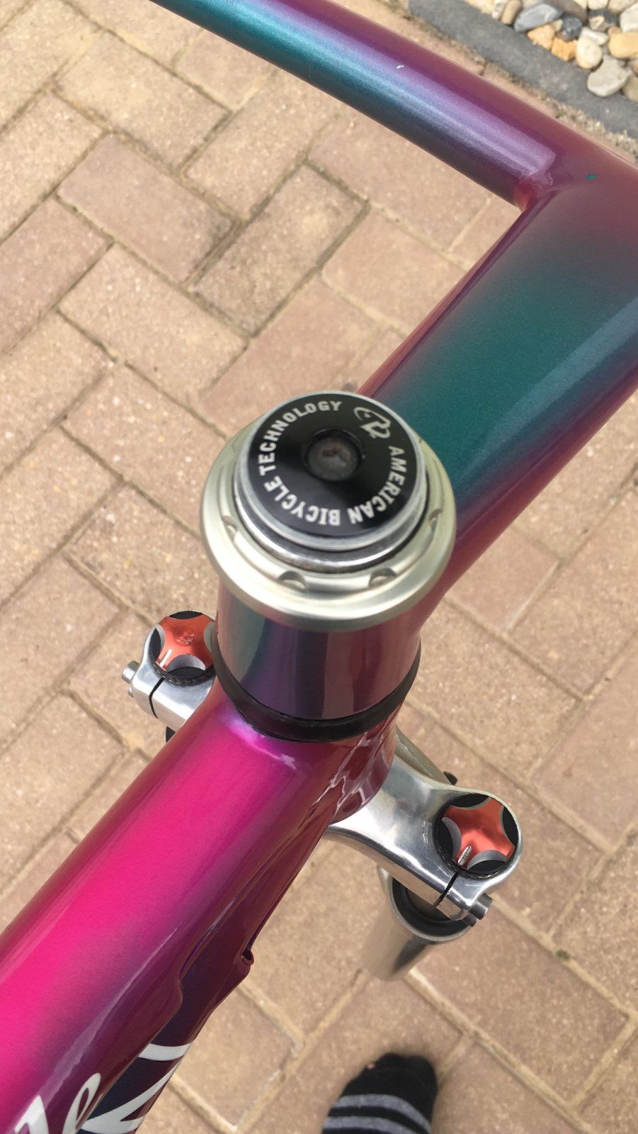

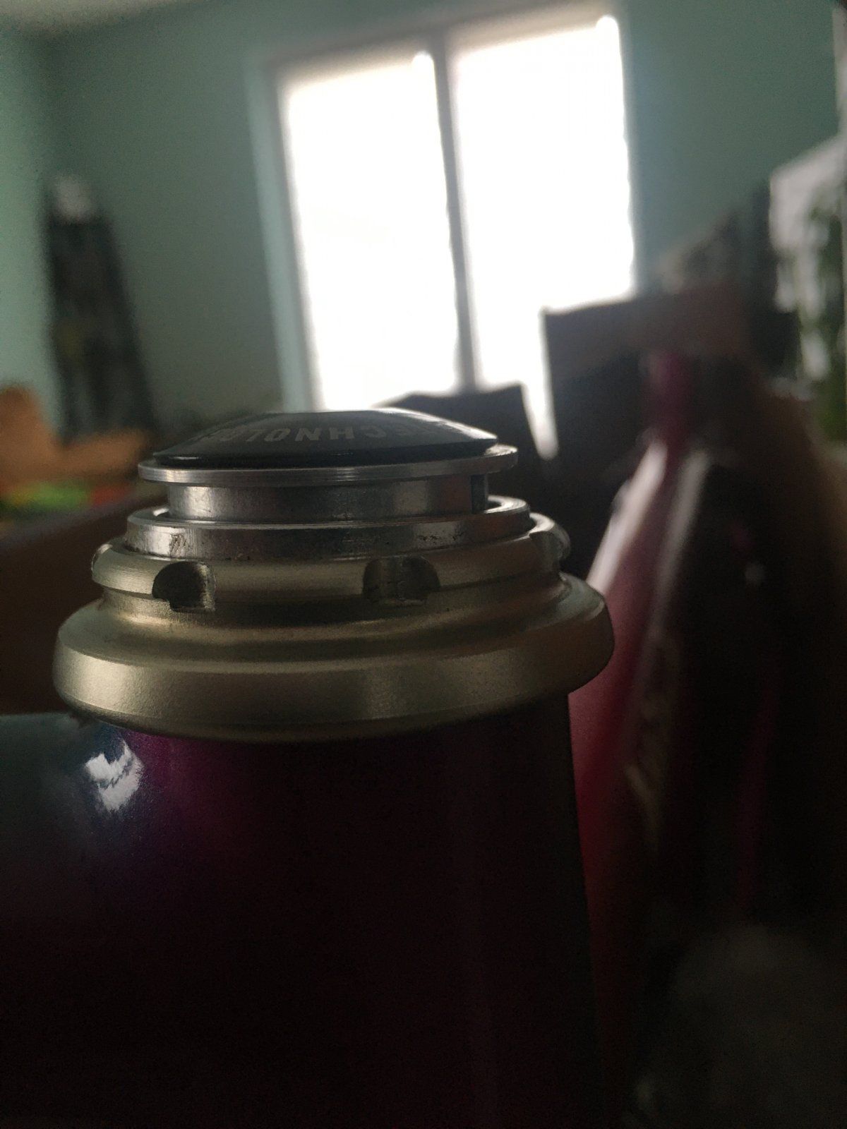

hallo leute, ich hab jetzt endlich auch ein attitude. mal ne frage. diese kappe oben auf dem vorbau, passt die hier? muss ich den gabelschaft noch kürzen dafür?
helft mir mal bitte auf die sprünge.

den Gabelschaft nicht kürzen, sondern den MC2 etwas höher montieren, so dass die Mutter oben bündig mit dem Schaft ist. Sonst passt die Plastikkappe nicht drauf.
habe den fehler im system gefunden. in der gabelkrone war eine aheadkralle eingeschlagen. lt vorbesitzer weil die orig kappe fehlte und damit kein wasser reinläuft war dann ne normale aheadkappe drauf. da die kralle da so nicht reinpasste war das mit ner hülse gemacht. ich habe diese hülse jetzt bündig an der kante der orig gabelkrone abgeschnitten und die kanten gefeilt. und schwupps sitzt das ganze optisch bündig. sehr schön. dann besorge ich mir über kleinanzeigen jetzt die kappe und den schlüssel und dann ist die baustelle erledigt.

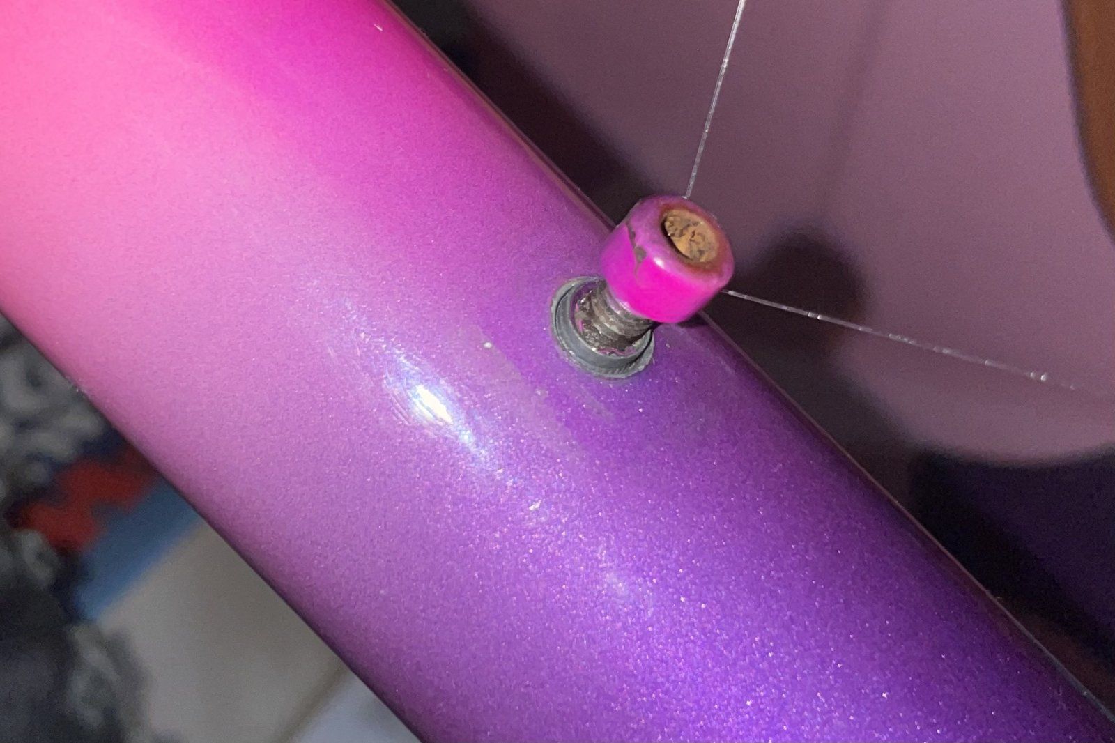

Hallo zusammen,
bei einem Mc1 Attitude ist leider eine Flaschenhalter Gewindeöse defekt und droht ins Unterrohr zu fallen. Wie bekomme ich die da wieder raus? Gibt es eine Öffnung zum Tretlager oder zum Steuerrohr?
Vielen Dank für eure Hilfe.

Öffnung zum Lenkkopf gibt es aber ob es die Mühe wert ist, die Gabel dafür auszubauen? Wenn die Gewindehülse trotz des Bundes in's Unterrohr fällt, sollte das Loch ja so gross sein, dass man sie dadurch auch wieder raus bekommt, wenn es denn wirklich nötig ist. Wie defekt ist sie denn?

@kongloghost , vielen Dank für deine Info. Hier ein Bild das mein Problem etwas besser verdeutlicht. Anscheinend ist der obere Bund abgescheert. Wenn ich jetzt den Schraubenkopf absäge, fällt die Gewindeöse ins Unterrohr.

jo, da geht wohl kein Weg dran vorbei. Aber immerhin ist die Bohrung noch intakt und Du kannst ohne Problem eine neue Einziehmutter rein machen. Die Bohrung im Lenkkopf ist vermutlich groß genug, aber ich würde nur dafür die Gabel nicht ausbauen.

Würdest Du wahrscheinlich schon machen wenn der Rest von dem Flaschenhalter-Gewinde-Niet bei jeder kleinen Erschütterung im Alurahmen rumfliegt und sich nervig bemerkbar macht.
Ich glaube die Erfahrung mit beim Schütteln klingende/raschelnde Rahmen habe wahrscheinlich hier schon ein paar machen müssen. Mir wars auch mal den Aufwand das Innenlager zu demontieren wert um den Störenfried rauszubekommen (war aber kein Klein).
Danke für eure Rückmeldungen @kongloghost @joglo @divergent! . Bin auch hin und her gerissen. Wie ihr wisst ist der Aufwand die Gabel auszubauen bei einem Klein nicht ohne. Auf der anderen Seite bilde ich mir ein das die Lager etwas streng laufen, die würde ich bei der Gelegenheit natürlich gleich austauschen. Hier mal ein paar Bilder wie ich den Flaschenhalter entfernt habe.

nein, würde ich wie geschrieben nur dafür nicht machen. Dafür ist es zu viel Aufwand und zu riskant, die Gabel auszubauen. Und auch recht teuer, da die Lager dann neu müssen und die sind in brauchbarer Qualität halt nicht günstig. Zudem ist es nicht garantiert, dass die Bohrung im Lenkkopf wirklich groß genug ist. Ich würde vermutlich vor dem Einbau der neuen Einziehmutter durch das Loch eine Flüssigkeit einsprühen, die zäh oder fest wird und das Teil fixiert, so dass es nicht mehr rappelt. Wenn die Lager eh gemacht werden müssen, natürlich erstmal versuchen, das Teil raus zu bekommen.
