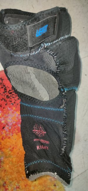

Moin, da ich auch schon länger Probleme mit reibenden Knieschonern hatte, habe ich eine dünne lange Unterhose in die Knieschoner reingenäht.
Seitdem keine Probleme mehr.
