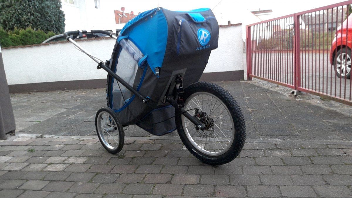

Habe heute den Hinterreifen auf den Specialized Big Roller 20x2.8 gewechselt.
Hat jemand schon dieses Laufrad auf Tubeless umgebaut?
Der Schlauch muss viel zu stark aufgepumpt werden um diesen Reifen auszufüllen.

Nein, die Felge ist breit genug. Selbst mit 0,5 bar nie Probleme gehabt.
Federweg ging auch gut klar, ist genug Luft nach oben.
Nur kam der Reifen dem Dämpfer gefährlich nahe, da habe ich die Speichen etwas umzentriert.
Also Dämpferseite etwas gelockert und andere Seite nachgespannt, dann war das auch ok.
