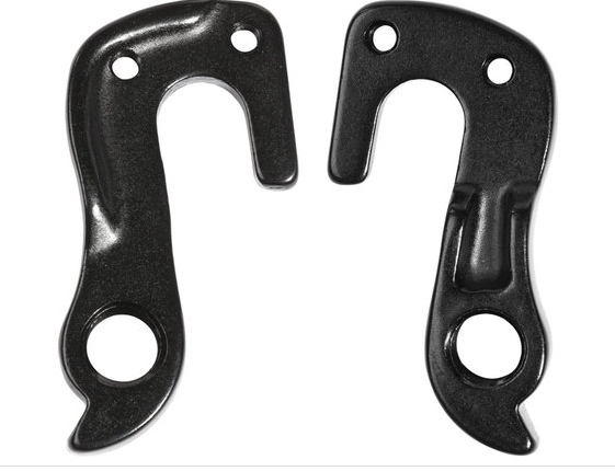

Hier liegt aber vermutlich das Problem, das Schaltwerk sitzt irgendwie sehr weit aussen und erreicht mit Müh und Not das 40er Ritzel. Wirklich einstellen lässt sich das System nicht, irgendwo hakts immer, vor allem das 40er macht trotz der Schaltwerkverlängerung extem Probleme. Schaltwerk ist dann zur Felge hin an der Grenze seines Bewegungsspielraums angelangt ( Begrenzungsschrauben usw. sauber eingestellt, Kette nach Formelrechner angepasst).
Wenn ich mir jetzt das Schaltauge anschaue, hat dieses ja eine Krümmung nach aussen. Die M510 ist ja von 2001 und da waren die Schaltaugen so weit ich mich erinnere gerade. Vermutung: der Weg fehlt jetzt nach innen. Brauche ich jetzt ein modernes Shadow Schaltwerk? Z.B. M592 für das Schaltauge? Die schauen ja an der Rahmenbefestigung jetzt anders aus, mit so nem Zwischenstück. Wenn ja, die 9fach gehen ja trotzdem nur bis 36er, die Schaltwerkverlängerung wäre dann wohl trotzdem fällig? Liege ich überhaupt richtig?
Das ist ein Schaltauge speziell für Direct Mount Schaltwerke.
  • du musst entweder schauen, ob du für den Rahmen ein Schaltauge für SRAM = "normales" Schaltauge bekommst.
  • das RD-M4000 ist Direct Mount angeblich kompatibel
Die Schaltwerkverlängerung ist nicht für das Schaltauge gedacht.
Konnte den Artikel über die Bestellhistorie noch aufrufen. Irgendwo im Hinterkopf wusste ich noch, dass da was von versch. Schaltaugen stand.
Dieses Schaltauge kostet 15 Euro. Wenn ich das verbaue, sollte es funktionieren? Wäre dann einfach und billig gelöst :confused: .

Mit dem Sram Schaltauge hätte ich eine Befestigung wie eigentlich für so ältere Schaltwerke gedacht und könnte (mit dem China Extender aka RoadLink) diverse ältere Schaltwerke fahren? Das wäre doch flexibler oder nicht?
Das ist nicht " Sram " Schaltauge sondern das Standardschaltauge das für alle Schaltwerke passt nur nicht für Shimanodirectmountschaltwerke .
Und ob der Extender überhaupt nötig mußt ausprobieren . Den durch die Verlängerung kann sich das Schaltverhalten bei den kleinen Ritzeln verschlechtern .
Das alte Standardschaltauge wird nur eben in den Beschreibungen heute meist als SRAM Schaltauge bezeichnet, weil man es für SRAM braucht, die nur Schaltwerke für das "alte" Schaltauge hat.
Ja

Schon probiert. Problem ist das selbe, dadurch dass das Auge nach aussen gebogen ist, kommt das Schaltwerk grade so auf das 40er Ritzel. Da ist es aber unter besten Bedingungen am Ende seines Bewegungsradius, sprich Seil kann das Schaltwerk keinen mm mehr ziehen.
Hallo, bin noch die Rückmeldung schuldig. Schaltauge hatten sie da.
Die alte Deore M510 (Schalthebel und Schaltwerk) von 2001 tut jetzt sehr ordentlich ihren Dienst mit dem 32er China Narrow Wide Blatt auf 3fach Kurbel plus Sunrace 9fach 11-40.
Bin mehr als zufrieden nach bisher 50 Km Testfahrt, eigentlich kein relevanter Unterschied zur 1x11 (32/11-42) SLX/XT am anderen Bike, nur halt sehr sehr viel günstiger...
Schaltwerk Extender war nicht nötig, 40er Ritzel schafft er grade noch so...
