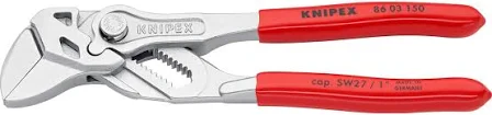

Nein braucht es nicht. Ich habs mit einem etwas veilseitigeren werkzeug von knipex angezogen:

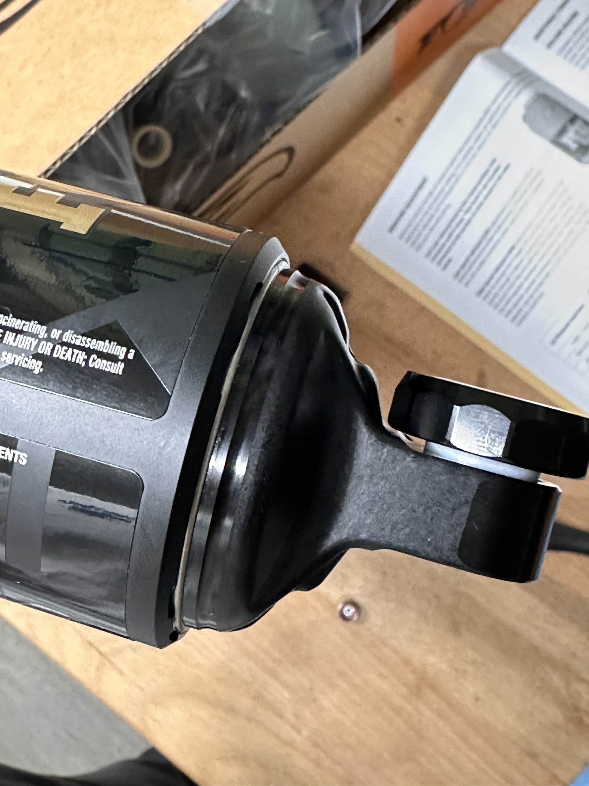

Fox Float X (Factory) passt leider auch nicht (siehe Bild).
Fox DHX2 2025 Passt.
Gibt es noch andere Alternativen als das von RS und von Fox?
