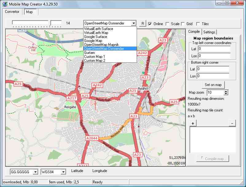

Wenn ich das jetzt richtig verstanden habe, dann mache ich von den openstreetmaps Bildschirmfotos und füge diese dann zusammen... soweit korrekt?
Dann wäre es doch prinzipiell auch möglich, Google Earth (bzw. Google Maps) als Bildquelle zu benutzen, oder?
Wozu dann diese ganze OSM-Geschichte mit den (für meinen Bereich) sehr unvollständigen Karten?
Wenn ich das jetzt richtig verstanden habe, dann mache ich von den openstreetmaps Bildschirmfotos und füge diese dann mit dem creator zusammen... soweit korrekt?
Kann man so machen, für Google Map oder OSM Karten gehts aber wohl kaum umständlicher ;) .
Man kann nämlich im MapCreator diese Karten direkt vom Server her in ein Kartenwerk speichern (und hat die quasi offline verfügbar). Siehe Screenshot.
Für andere Karten (Papier oder digitale, z.B. Top25 etc.) muss man allerdings den beschwerlichen Weg gehen.

Hm... hab ich probiert, bekomme da aber immer nen error :confused:
edit: ah, jetzt geht's, warum auch immer.
Danke!! :daumen:
Bist du so vorgegangen?
- Auswahl markieren (Set on Map)
- Zoomstufen mit + festlegen (ich benutze 10-13-16)
- Compile map
Die Auswahl darf nicht zu groß sein. Sonst kommt "nicht genug Speicher"
Hoffe ich konnte helfen
Edit: Kommt ab und zu vor.
Hab's schon hinbekommen, danke.
