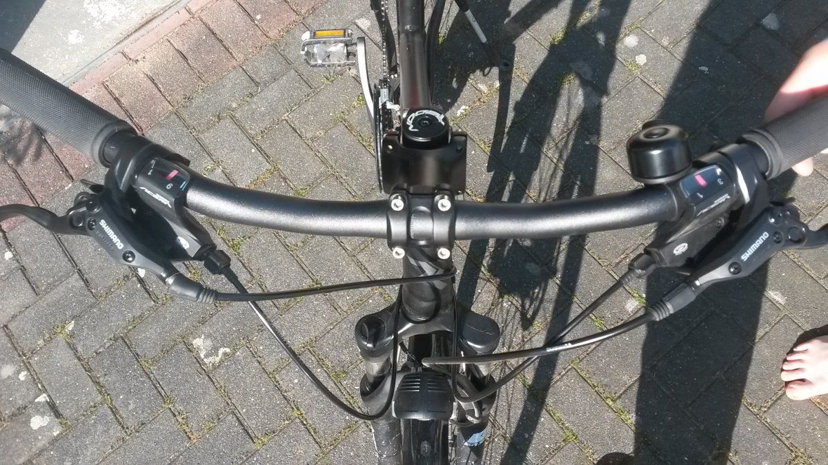

Hallo liebes Radon Team,
letztes Jahr hab ich für eine Verwandte das Radon TCS 6.0 Disc im Megastore gekauft. Weil ich nicht darauf geachtet hatte ist mir zunächst nichts aufgefallen..aber die Bremsleitung der Hinterradbremse scheint eindeutig zu kurz zu sein. Ich habe zur Illustration mal zwei Bilder angefügt. Die Leitung wirft keine Schlaufen oder hängt sonstwo fest. Das Rad ist schon vor mehr als einem halben Jahr gekauft worden, aber ich empfinde das schon als eindeutig nicht von der Benutzering verursachten Mangel. Was nun? Muss ich beim Megastore vorstellig werden? Einbauen einer Leitung und Entlüften könnte ich ggfs. selbst machen..
Sieh dir bitte mal die Zugverlegung an und achte mal darauf, dass der Lenker nicht richtig in der Vorbauklemmung sitzt….Ist der Lenker oder Vorbau ausgetauscht worden?
Vorbau: Humpert Swell Eco Adjust
Da fand wohl beim ablängen der Leitung die maximal mögliche Stellung des Vorbaus keine Berücksichtigung.
Steht der weiter Richtung waagerecht, siehts bestimmt "entspannter" aus.
Komm am besten mal vorbei.
Danke für die Antwort. Der Lenker/Vorbau wurde weder verstellt noch getauscht. Jetzt fällt mir auch auf, dass der Lenker scheinbar zu weit auf der (in Blickrichtung des Bildes) rechten Seite sitzt. Weiter nach links konnte der Monteur scheinbar nicht, weil dann ja die Bremsleitung unter Spannung steht. Ich komme mit dem Rad mal die Tage vorbei.
