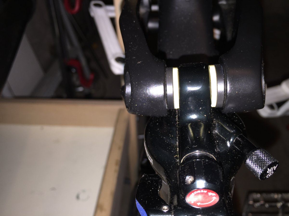

hi,
Hier ein kurzes Feedback zum Thema Dämpferbuchsen Problem von Slide / Rs Monarch. Heute kam endlich die Buchsen Set von Fox in 22,2 mm/8mm version per Post an. Die 2 teillige gleitlager aus Plastik passten mit etwas Druck in die Dämpferauge, die mitgelieferten Alu buchsen haben nicht gepasst aber die alten Buchsen von Monarch passen super. Die
Spacer sind passgenau, kein seitliches Spiel mehr und Dämpfer steht endlich mittig. Komplett anderes Fahrgefühl Dämpfer arbeitet jetzt viel feiner und sensibler! Danke noch mal an H&S Bike Discount für unkomplizierte Schnelle hilfe !! Bin zufrieden und glücklich :-)
