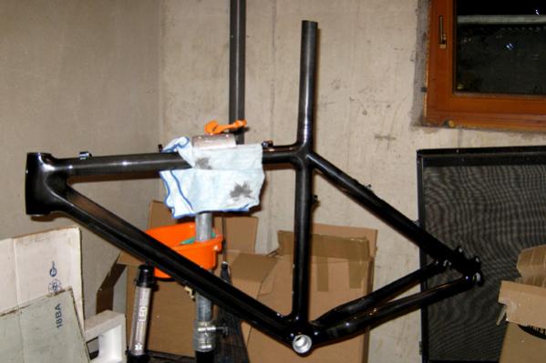

Rahmen, gebraucht im Forum gekauft und nach Polierkur und etwas Liebe in einem schönen Zustand. Ist baugleich mit dem 2009 Hai End Carbon Plus.

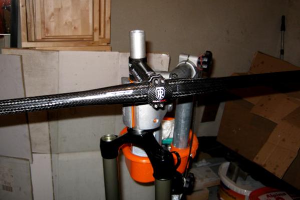

Lenker gecleant bis auf FSA und Ritchey Vorbau. XT Kurbel und gestrippten und bezogenen Selle 150 Gramm Sattel. Lenker war vorhanden, Vorbau und XT Kurbel günstig gebraucht im Forum gekauft.

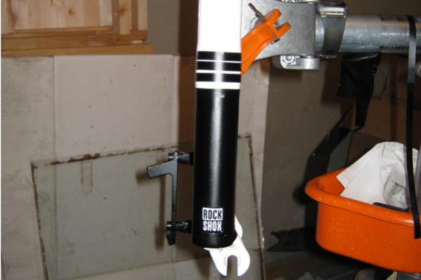

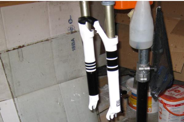

RockShox Reba, Castingstyling mache ich gerade neu. Poplock und Motion Control entfernt und durch ein MMM ähnliches Kit ersetzt. Auf der Luftfederseite wurde alles was man schnell und günstig erleichtern konnte ebenfalls getunt. Die Reba sieht mit 2 Luftventilen oben erheblich cooler aus :D.
Nun aber auch Bilder !

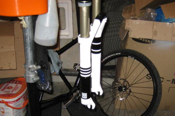

Update:
Gabel ist nun fertig, muss nur noch die Staubdichtungen eindrücken, vorher lasse ich die Ölschaumstoff Teile noch richtig im Öl stehen.

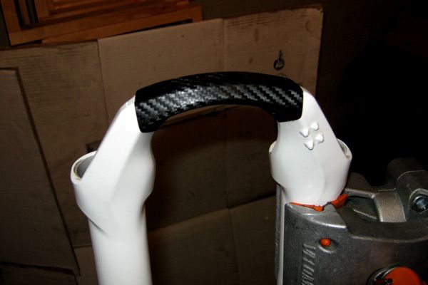

ist das carbon an der gabelbrücke ne Folie,oder echt?
Ist eine sehr leichte 3D Folie welche sehr echt wirkt, ich bin einer von denen die auch mal einen Sportwagen in Folie packen ;). Grundsätzlich muss man das Endprodukt betrachten, wenns nicht gut kommt wird es wieder entfernt.

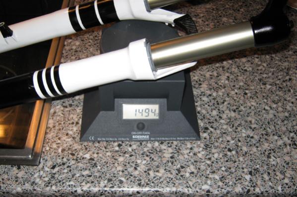

Ich hatte gestern 1540 Gramm zirka. Hab jetzt nochmal alles auf unf gehe mit dem Öl sparsamer um. Gestern war noch der 30 Gramm Konus auf der Gabel ( also waren es 1510 Gramm, das merkte ich natürlich erst heute nach Demontage der ganzen Gabel. Egal, habe noch 2 Sachen gefunden und denke somit an die 1480 Gramm zu kommen.

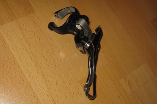

Hier der Umwerfer, Bild oben war falsch :mad:.
Wie gesagt habe ich die Befestigungsschelle dunkel gemacht, da das XT Silber sonst arg auf dem Rahmen brennt......
Als Spacer habe ich noch FSA Carbon da, allerdings steht da überall FSA drauf (wird mir zuviel der Werbung ). Also werde ich die noch cleanen.

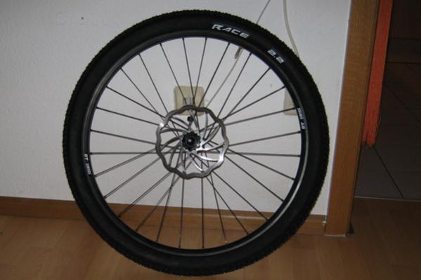

Felgen werden DT SWISS X1800, die habe ich sowieso hier und halten erstmal mein Lebendgewicht aus. Reifen sind Conti Race King 2.2 die verdammt schmal bauen.... kommen sowieso runter sobald es wintiger :p wird. Wie kam Conti auf dieses XXXXXX Orange ? Das passt doch zu gar nix ! Naja, im Bastelladen einen !! MATT !! schwarzen Marker geholt und das Problem beseitigt. Ansonsten sind Magura Martha Scheiben verbaut, Bremse wird was anderes, die Scheiben fand ich halt schon immer sexy :D.
Gabel ist nun bei 1494 Gramm, hauptsache die 15xx ist unterschritten :D.
Ich habe den Umbau mit anderem Material gemacht. Fühlt sich auf jeden Fall ganz gut an. Als Tipp, ich habe in der Dämpferseite !!5!! Bar drinnen und bin dann auf der Federseite etwas vom Druck runter......... Genaueres kommt nach der Probefahrt ( nächste Woche ),
