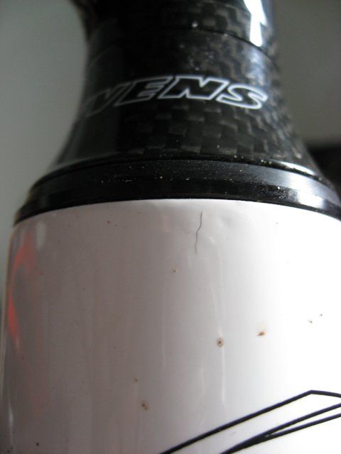

ich habe mir ein SMC 1 Carbon von Stevens geholt. Beim Abholtermin habe ich einen, ca. 1 cm langen Lackriss am Steuerrohr festgestellt. Das Rad wurde nach ca. 8 Wochen Lieferzeit ausgetauscht. Nun habe ich an dem neuen Rad, 2 Wochen und 300 Km gelaufen, erneut einen sich ausbildenden, vertikal verlaufenden, Riss im Steuerrohr! :mad:
Hat jemand selbiges Problem mit dem SMC1 oder einem Carbon Rahmen eines anderen Hersteller?
Ich bin vom dem Rad an sich begeistert, doch so langsam bekomme ich 100er Rohre als Halsschlagadern.

Ich schieße heute Abend mal ein Bild und stelle es online.
Ich vermute mal, dass der Lack nicht die nötige Flexibilität hat. Aber hin oder her, so etwas dürfte bei einem Rad in der Preiskategorie und nach 2 Wochen nicht passieren, oder?

anbei das versprochene Bild. Mein Händler war mehr oder weniger entsetzt. Er klärt alles weitere mit Stevens und wird mich dann informieren. Das Rad kann ich bis Ersatz da ist weiterfahren.
So ein Service, wie von meinem Händler, lobe ich mir! Da bin ich auch bereit ein paar Euro mehr zu bezahlen.
Trotzdem nervt mich die Sache langsam etwas.

Ey jetzt muss ich aber doch mal fragen. Der gezeigte Riss, sieht für mich nach einer minimalst abplatzung aus. Das Is ja kleiner als der rand von meinem kleinen fingernagel. Ist das überhaupt ein Problem? Hängt das nicht vielleicht viel eher mit dem werkstoff carbon irgendwie zusammen? dass es den unter belastung etwas verziehen kann oder was weiss ich? Da tut steinschlag ja mehr schaden ! btw: carbon statt kondition? ist das nichn bislnen schwacher Leitspruch fürnen mtb'ler :>. Ich feier jedesmal feste wenn ich mit meinem 14kg fully, + 2 liter aufm rücken und 78kg kampfgewicht genauso den berg hochtacker wie mein 55kg kollege auf seinem 10kg hardtail :D !!
Hi,
klar ist der Riss nicht besonders groß, noch nicht. Da Stevens den Rahmen aber schon einmal deswegen ausgetauscht hat, tauschen die den Rahmen nun wieder. Außerdem ist es noch unklar, was die Ursache ist. Und bei einem Rad für 3700 Eur ist so etwas nicht zu akzeptieren. O-Ton von meinem Händler. Wenn du ein neues Auto für 30000 Eur kaufst und nach einer Woche bildet sich ein Riss in der Haube, akzeptierst du das dann auch mit der Begründung "Ich bekomme ja nach und nach noch Steinschläge rein, dann ist das nicht so schlimm"????

ich vermute, dass es das gleiche Problem ist wie bei mir am Steuersatz. Der Lack ist zu unflexibel. Da am Tretlager ein dynamisches Belastungsverhältnis herrscht, wird der Lack bei mangelnder Flexibilität in Mitleidenschaft gezogen.
