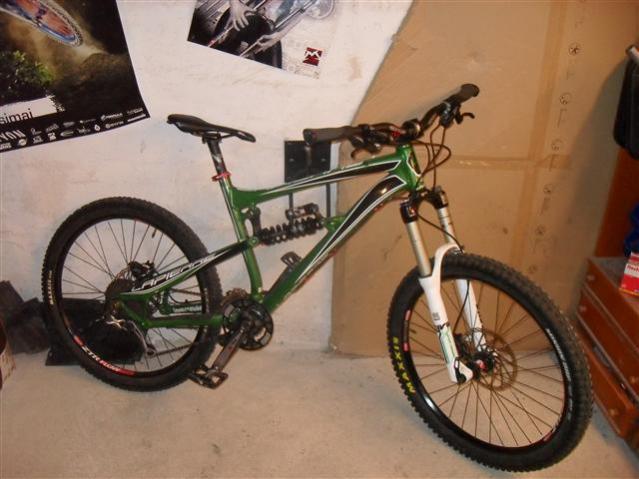

Und dann gibts nochn aktuelles Foto, hab nun ne KindShock SuperNatural mit Hebel unterm Sattel dran, nachdem der lausige Schlauch der ersten Generation Reverb angerissen ist.
Mein neues Arbeitsgerät....:love:

Einige Dämpfer probiert: es kommt mir kein Luft mehr ins Spicy und er Kage ist jedem Zweifel in Preis / Leistung erhaben.
Neu sind die ZEE Anker.
15,3kg mit Minion 2.5 Vorne und altem High Roller 2,35 hinten.
attachment.php
sorry für die Bildqualität, die Cam hats schon hinter sich....
