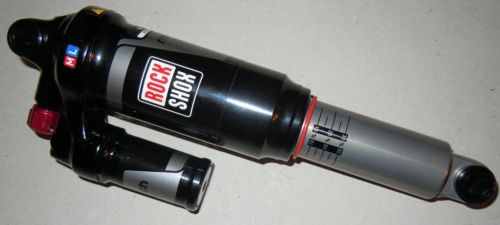

Woher kommt denn ein Dämpfer mit Compression Low/Rebund Mid?? Die Kombination hab ich noch nirgends gesehen. Kommt mir schon etwas komisch vor.

"Woher kommt denn ein Dämpfer mit Compression Low/Rebund Mid?? Die Kombination hab ich noch nirgends gesehen. Kommt mir schon etwas komisch vor"
dazu das angehängte bild:
Wir shimmen die Dämpfer individuell für 98,- um.
Mit den Monarch plus im Spicy verschiedener Baujahre haben wir viel Erfahrung gesammelt.
Die 2014 er Modelle gibt es in der tat nur in M/M. Das funtionert out of the box nicht schlecht , aber angepasst funktionert besser.
Es gibt auch diverse unkonveltionelle Bestückungen von OEM Dämpfern die im Netz kursieren. Daher gibt es alle möglichen Varianten.
Üblich sind bei Modellen vor 2014 immer rebound (rot) M und variable Druckstufe.
Wir verkaufen auch die Monarchs fertig abgestimmt für euch mit zusätzlich verkleinerter Luftkammer für 419,-
