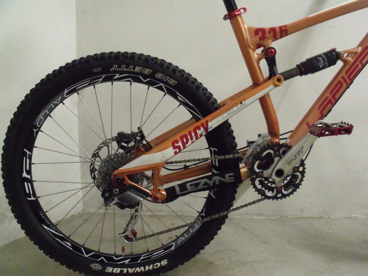

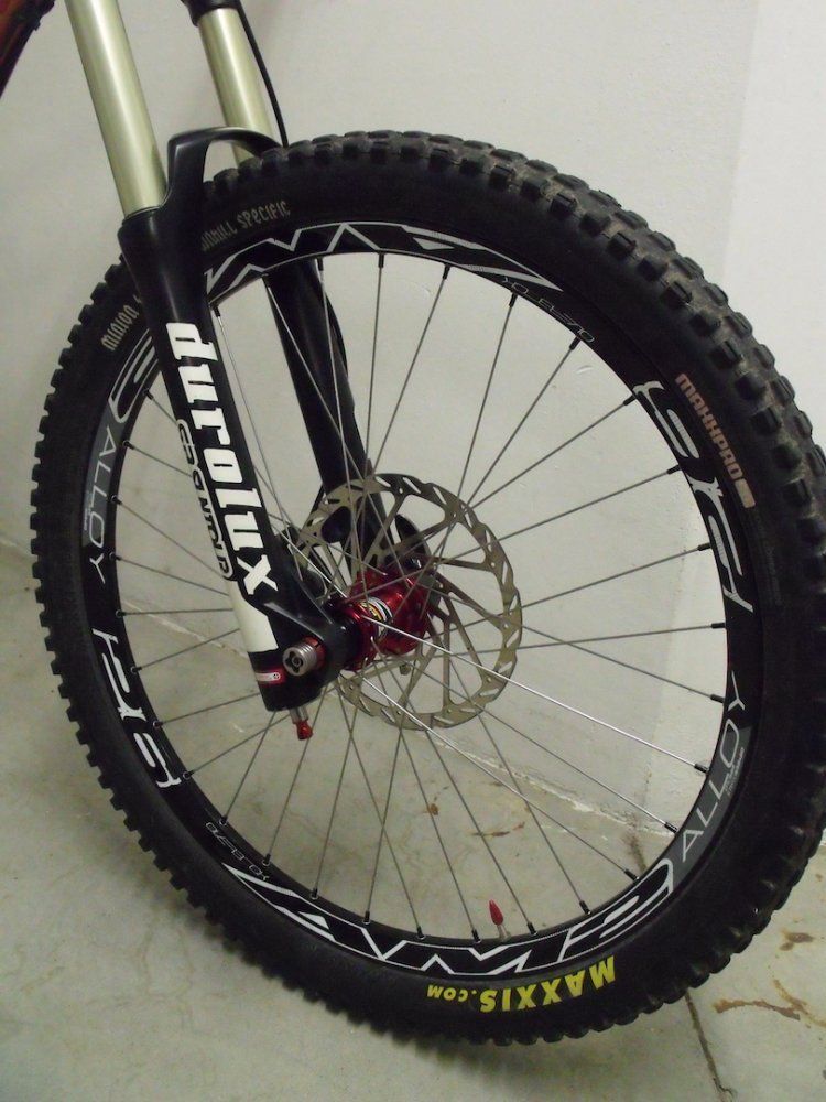

Hallo
habe mein Spicy neu zusammengestellt - wie findet ihr es?
Verbesserungsvoshläge sind erwünscht ;)

fein, aber schmeiss das ganz große Kettenblatt raus und montier einen Bash und vielleicht eine Kettenführung. Dort wo das Spicy bewegt werden will braucht man in der Regel sowas :)
