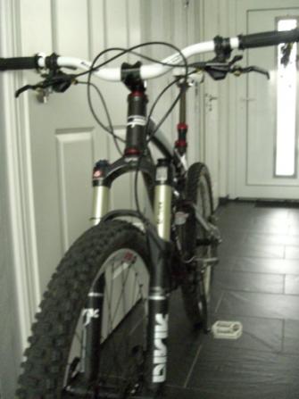

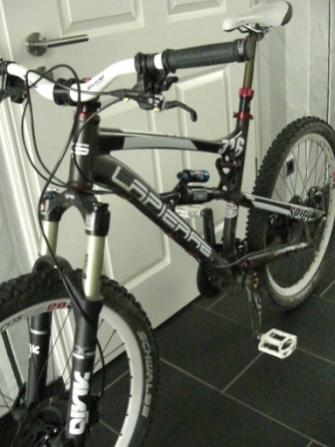

So, dann will ich mich hier auch mal einreihen. Ich muss gestehen, dass ich erst gestern nacht entdeckt habe, dass es mittlerweile einen eigenen Spicy-Thread gibt, da ich naturgemäß während der Saison weniger online war. Ich habe wie gefesselt den ganzen Thread durchgelesen und war total begeistert, dass a. viele andere auch bei ihrer Regierung durchgesetzt haben, dass die "scharfe Französin" ins Wohnzimmer darf, b. ebenso viele einen stabilen Aufbau einem gewichtsoptimiertem vorgezogen haben und c. dass hier mit Papa Midnight ein offenbar sehr kompetenter Ratgeber sein Unwesen treibt. :D
Ich habe meine Lady in der letzten Zwangspause auch eher zum freeriden aufgebaut. Fertig wurde sie erst kurz nach Saisonbeginn. Um ehrlich zu sein hätte sie ein LV 301 geben sollen. Nur weil immer wieder der Liefertermin verschoben wurde, cancelte ich irgendwann die Bestellung, da ich nach einem guten Jahr endlich wieder biken wollte. Heute wo ich weiß, dass die Entwicklung des 301 mit 160mm Federweg dafür verantwortlich war, bin ioch froh, kein 301 der alten Generation erworben zu haben.
Ich habe seit April 09 ettliche Ausritte hier im Pfäzer Wald und im August eine Alpenüberquerung von Garmisch nach Meran mit ca. 6500 hm hinter mich gebracht. Das war möglich und trotzdem der Rest der Meute (3 Hardtails, 1 Nerve, 1 Stumpi, 1 RM ETX) eher zur "Berghochfraktion" als zu den Adrenalinjunkies gehörte, war ich nie der letzte am Kreuz.:cool:
Zur Geo und Sitzposition muss ich folgendes sagen. Die Optimale habe ich noch nicht gefunden. Nun habe ich den 3. Vorbau verbaut (Elite X4 50mm 0°) und hoffe dass wird nun passen. Konnte noch nicht testen, ebenso wenig wie den DHX der den plattformfreien Float ersetzt hat.
Die Klemmung der KS 900 ist derart besch..., dass der Sattel immer wieder nach hinten rutscht und somit das Gewicht im uphill zu weit über dem Hinterrad hängt. Dennoch würde ich die Stütze nicht mehr hergeben und solange es keine mit einem ähnlich großen Verstellbereich gibt, wird sie auch nicht getauscht. Werde kommende Saison mit Tape versuchen den Sattel zu fixieren.
An steile Rampen hüpft das Vorderrad trotz absenkbarer Gabel, allerdings ist das Einbaumaß der Lyrik auch recht groß, aber auch damit werde ich weiter leben und zurecht kommen, denn bergab ist diese Gabel äußerst schluckfreudig.
Für die Leute die jetzt schon Luft holen um "ihr bestes Stück" zu verteidigen, das sollte keine Kritik sein, sondern als Erfahrungswerte aufgefasst werden. Das Spicy ist das schönste und beste Bike welches ich je gefahren bin. Ein wunderschöner Rahmen mit einzigartiger Geo. Evtl. ist der Hinterbau einen Tick zu lang geraten, so dass die Französin etwas an Wendigkeit einbüßt, aber auch das liegt wahrscheinlich an meinem fahrerischen Unvermögen. Alles in allem ein "geiles Stück".:love:
Ich bin gespannt auf Vorbau und Dämpfer und kann es kaum abwarten bis die große Schmelze einsetzt.
Ach ja, für den diesjährigen Alpencross und die vorgelagerte Trainingseinheit in Spanien suche ich noch ein Lapierre Pro Race (300) aus 2009 mit einer RH von 51cm um nicht dritter, sondern erster am Kreuz zu sein, sollte also einer ein solches Trainingsgerät sein Eigen nennen und es veräußern wollen, bitte anbieten.
Ein paar Daten:
316er Rahmen aus 09 in RH 46 (Ich bin 188cm groß)
Gabel: Lyrik U-Turn
Schaltwerk und Trigger: Saint 09
Umwerfer: XT
Kurbel: Saint 09
KeFü: Stinger
Sattelstütze KS 900i
Bremsen: The One 203/203
Lenker: Reverse
Vorbau: X4 50mm 0°
Pedale: MG 1 von Wellgo
Sattel: Fizik Alliante
LRS: Syncros DS 28 mit DT Comp und Hope Pro II
Ach und ja ich fuhr die ganze Saison die vielgescholtenen Nobbies und hatte bisher "nur" 2 Platten. Deshalb werden diese auch die kommende Saison bleiben und erst nach Verschleiß gegen was anderes mit mehr Grip ausgetauscht.
Gesamtgewicht ca. 14,5
Ein paar Bilders, von zugegeben schlechter Qulität, aber die Karre ist auch nicht nicht geputzt, aber dafür ist`s mir grad echt zu kalt draußen und so fällt der Dreck nicht so auf.
