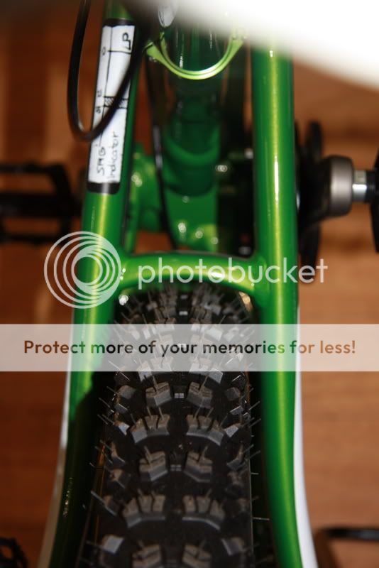

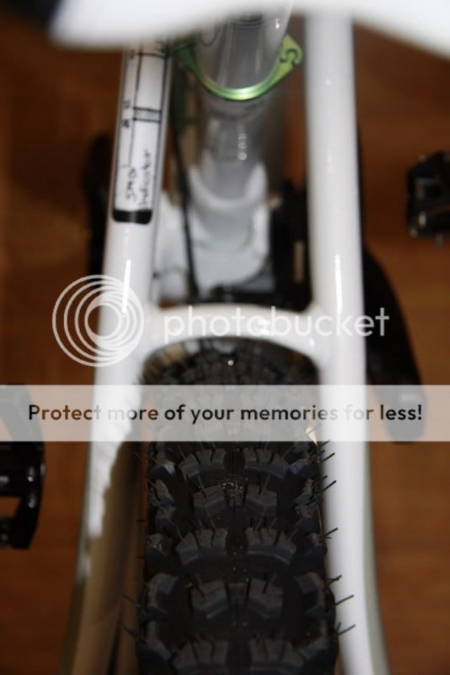

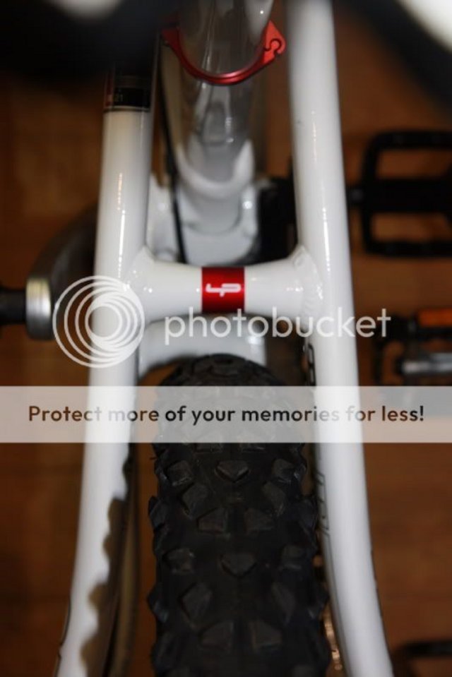

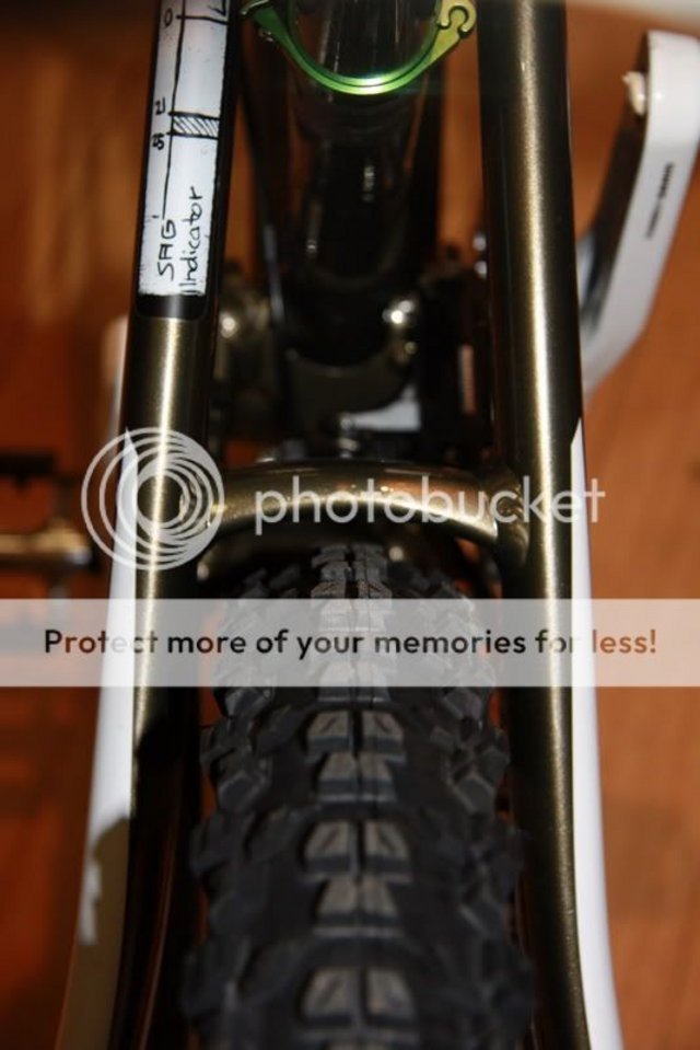

Froggy mit Maxxis Ardent 2.4 2ply
Froggy limited mit Conti 2.4
Froggy 518 mit Conti 2.4
Spicy 516 mit Conti 2.4
Spicy 316 mit Conti 2.4
Zum Verständnis für alle Mitleser: Es geht um die Durchlaufbreite der einzelnen Rahmen / Reifenkombinationen. Ich finde, dass die Conti Bereifung bei den Froggy Modellen zu knapp am Rahmen läuft. Bisher gabs keine Probleme, aber dennoch empfehle ich da aufgrund der sehr viel flacheren Bauhähe eher Maxxis. Wenn ich meinen Frosch mit den Maxxis High Roller 2.5 2ply wieder vorzeigbar habe, dann folgen davon Bilder. Da ist viel mehr Platz, so dass Matsch und Steine nicht mehr so schnell den Rahmen aufschleifen können...
