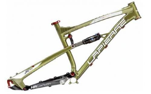

Ich hätte ne kleine Frage an die Lapierre Gemeinde.
Bin am überlegen, meinen Rahmen zu tauschen. Ich fahre sehr viel technisches Gelände, überwiegend bergab und ca. alle 2-3 Monate bin ich mal im Park. Allerdings lasse ich hier die großen Sachen aus. Mein Rad muss absolut tourentauglich sein. Je leicher, desto besser eigentlich. Muss aber auch relativ viel wegstecken können. Meine Frage ist nun, ob der Spicy Rahmen für meine Zwecke ausreicht, oder ob ich zum schweren Froggy Rahmen greifen muss. Vorn werden es auf keinen Fall mehr als 160mm werden. Ich hab vom Spicy nur den Rahmen mit Carbon-Kettenstrebe im Netz gefunden. Hält die Strebe diese Belastung aus? Oder muss ich echt gleich ein Froggy nehmen? Wobei mir das fast zu schwer wäre....
http://www.mtb-news.de/forum/attachment.php?attachmentid=168408&stc=1&d=1248119328
Grüße
Vergiss das Handbuch. Aus sowas kann man sich immer rausreden. Mit dem Spicy kannst du alles das machen, was du eben erwähnt hast. Die Carbonschwingen sind nicht nur leichter, sondern auch stabiler als die Alustreben. Fahrerlimit 100 kg.
Ein Downhiller ist das nicht. Und wenn du ein Carbonspicy in die Knie zwingst, dann kann ein Aluspicy auch nicht mehr. Willste es denn so heftig gehen lassen? Es gibt Leute, die fahren die Megavalanche mit nem CarbonZESTY...
Ich war nur einfach etwas skeptisch, was das Carbon angeht. Hatte deinen ersten Post vor meiner Antwort noch nicht gelesen. Wenn du sagst, dass das kein Problem ist und stabil genug, dann reicht mir das. Werd noch ein paar mal drüber schlafen und dann ne Entscheidung fällen. Denke aber schon, dass es dieser Rahmen werden wird.
Vielen Dank auf jeden Fall mal!:)

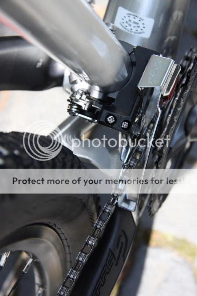

bin grade dabei am Spicy die Züge neu zu verlegen die Bremsen zu warten und ne KeFü vom Froggy zu montieren.
Meine Frage: Müssen die ISCG Löcher für die KeFü vorher Plangefräst werden oder kann ich die so dranmontieren?
Sind die Froggys auch schon da, Papa?
Alle unten angegeben Preise sind nur bis zur Eurobike gültig! Danach werden die Dinger teurer. Sorry, aber das habe ich auch gerade erst am Telefon erfahren.
Servus,
Kefü kannst du so montieren. Die Grundplatte der Kefü so mit Unterlegscheiben ausrichten, dass die Kette vorne nicht zwischen kleinem KP und dem Blech verklemmen kann. Also möglichst eng. An der hinteren Befestigung so mit Scheiben ausrichten, dass die Kette sauber über die Rolle läuft.
Planfrasen musst Du die ISCG Aufnahme nur wenn du Hammerschmitt montierst. Und da musst Du dann erst einmal einen Händler finden der so ein Werkzeug besitzt.
