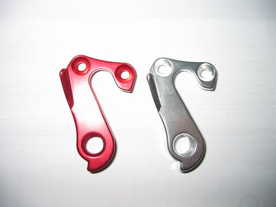

Hmm, schade. Gibt es die Schaltaugen für's X-control überhaupt in rot?
Oder kann mir jemand sagen, ob ein Schaltauge von Zesty und co passt?
Hi
Ich hab mein erstes Schaltauge fürs 714 im Mai letzten Jahres auf 'Augenmaß' gekauft, da fürs Zesty scheinbar damals noch kein Ersatzteilkatalog vorhanden war. Auf der Tüte stand/steht nur:
"Lapierre Schaltauge 00527001, Tecnic 500, Tecnic 700, Tecnic FS500, Tecnic FS700, alle X-Control 100mm, alle X-Control"
Für mich sahen die Schaltaugen absolut gleich aus, auch wenn nicht Zesty draufstand. Und das Schaltauge hat bis jetzt mal schöne 4000+km gehalten...
Ergo könnte wohl auch ein rotes elox vom Zesty aufm X-Control passen?

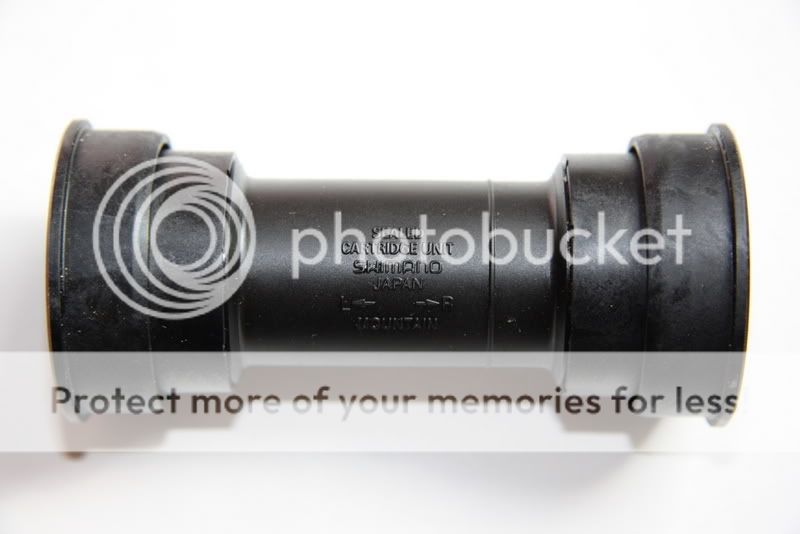

Hallo,
mein Tretlager/Innenlager bei Zesty (514) ist schwergängig.
Was ist dort für ne Lager vergaut und wie kann es geöffnet werden?
Habe was über LP Werkzeug gelesen... stimmt das?
Danke
Öffnen kannst du das warscheinlich nicht. Zumindest nicht, wenn du danach noch etwas damit anfangen möchtest. (Siehe Bild)
Es gibt wirklich ein Einpresswerkzeug für diese Lager. Zur Not kann man das aber auch mit einer Steuersatzpresse einbauen.
Falls du ein neues brauchst (€ 40,-), bitte PN an mich.

Also hier das Bild von den Schaltaugen.
Rot das Zesty; silber vom X-control.
Hab's übereinander gehalten, auch mein Händler meint: Identisch.
