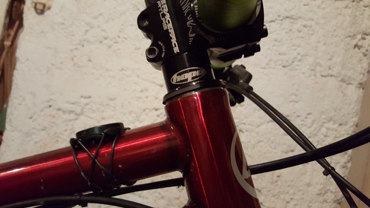

@der-gute : der Hope geht schon, es entsteht aber eine große Lücke zwischen Dichtung und Steuerrohroberkante. D.h. die Dichtung ist ohne Funktion.
@darkJST : ich mache heute Nachmittag mal ein Foto von den Übergängen beim Hope Steuersatz. Unten finde ich den jedenfalls sehr gelungen, für oben finde ich bisher die Lösung von @danchoize am schönsten.
Hope Übergänge
Oben:
Unten:
Gesamt:
Hope sieht bei mir genauso aus. Die Abdeckung/Dichtung geht beim hope nicht runter sondern schließt etwa auf Höhe des Lagers ab, hat CC oder FSA das anders gelöst oder bauen dort die Kugellager flacher? Der Steuersatz funktioniert so ohne Probleme bisher und gedichtet sind die Lager sowieso, also ein rein optisches Problem.
Hat mich anfangs auch tierisch geärgert, funktioniert aber soweit gut. Dass der Steuersatz an der Stelle nicht gedichtet ist, finde ich trotzdem nicht gut.
Soweit ich das sehe, gibt es aber bisher nur optisch bessere Lösungen (z.B. von@danchoize ), also auch nur ohne Funktion der Dichtung, aber mit geringerem Spalt.
Ich werde also erstmal damit leben, auch wenn es fürchterlich aussieht. :ka:

Für den Hope-Spalt könnte es tatsächlich nen passenden O-Ring geben...
Die Lager sind immer gleich. Die Tiefe des Lagersitzes im Rahmen ist entscheidend.
Acros hat deswegen die verschiebbare Abdeckkappe und diverse andere Hersteller arbeiten mit Beilagscheiben um die Höhe einzustellen. Der Hope ist halt für Rahmen geeignet wo der Lagersitz entsprechend tiefer im Rohr sitzt.
Mit einem entsprechendem Fräser könnte man den Lagersitz ja noch etas absenken...wär mir aber zu doof, da nehm ich lieber den FSA oder Cane Creek und unten was schönes;)
Ist halt ein toller "Standard" .. Da hat man dann als Rahmenhersteller die Qual der Wahl wie man es macht .. und meckern wird trotzdem immer jemand.
Hätte Last den tiefer gesenkt (z.b. für Hope) hättste keinen CaneCreek mehr einbauen können usw.. .
