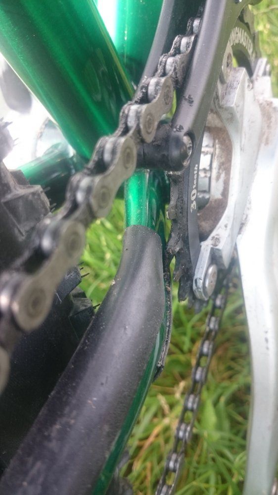

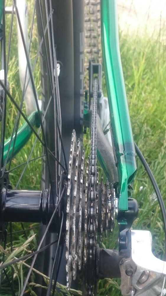

Nur mit Shimano HT2 bräuchte man rechts einen Spacer. Den könnte man theoretisch - wenn man bei SRAM die Kettenlinie um 2.5mm rausbringen will auch bei GXP 73 benutzen - allerdings ist dann halt die Kurbel rechts nicht mehr ganz mittig. BTW mit Boost 148 2fach Kurbel könnte man locker ein 38er Blatt fahren - wers braucht. Geht sich an der Kettenstrebe locker aus.
Dagegen blöd - die Superstar 104T 1x11 NW Blätter sind krass nach innen gespacert. Weiß nicht warum die das nicht angeben auf der Website. Kettenlinie somit locker 2-3mm weniger wie mit einem Standard 104T Blatt. Bin mir jetzt nicht mal sicher ob das mit dem 24T innen noch funktionert. Die sind saunah beieinander. Kette geht so grad noch drauf - muss mal fahren um das einschätzen zu können.
Und definitiv brauche ich noch irgendeinen ISCG-05 Schutz innen damit die Ketten nicht nach innen runterfallen kann. Da ist ja massiv Platz. Hat jemand einen guten Tip was geht? Hab nur probiert bisher - und was ginge wäre der BMC Rahmenschützer innen - leider bekommt man den nicht ohne Radel.

Tada, fahre auch mit einer non boost kurbel und die ketten ist ok.. ein spacer noch raus und sie wäre perfekt, aber dafür müsste ich ein anderes Kb montieren (es sind 2 spacer)
