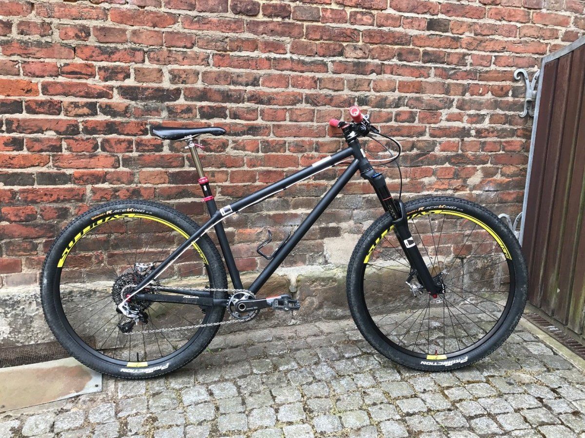

bin mit meinem Aufbau (L frame) im Übrigen aktuell bei 12.5 kg ... allerdings zumindest Laufräder und Reifen gehen wohl eher in die CC / Marathon-Klasse.
Fährt sich trotzdem 1A und, nun die traurige Nachricht, es steht zum Verkauf auf der großen uns all bekannten Auktionsplattform :-( inkl. in einer weiteren Auktion dem extra angefertigten ENDURO Laufradsatz. Vielleicht kann ich damit hier aus dem Forum jemandem etwas gutes tun, schaut´s Euch an und verfolgt die Aktion bei Interesse :-*
