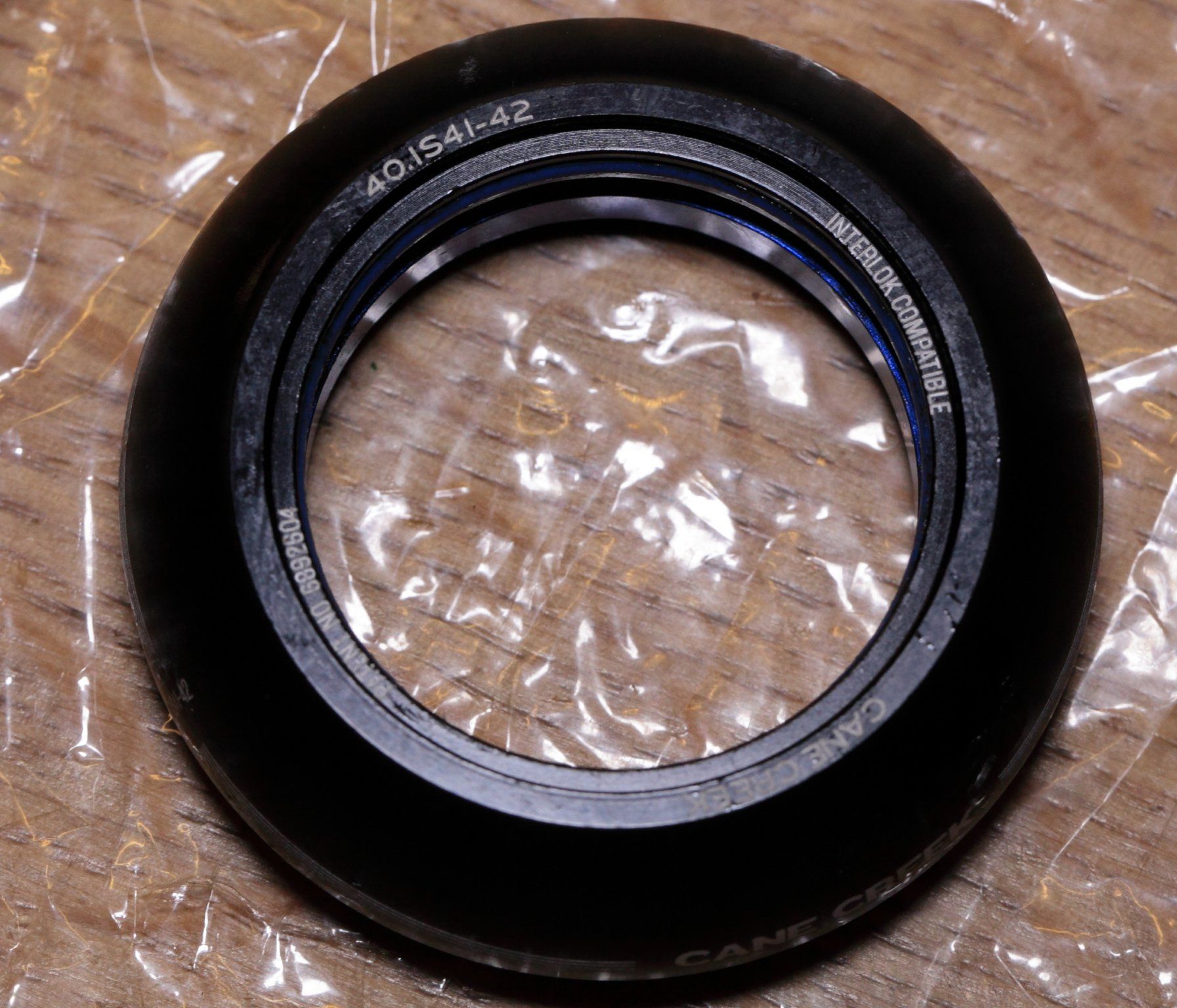

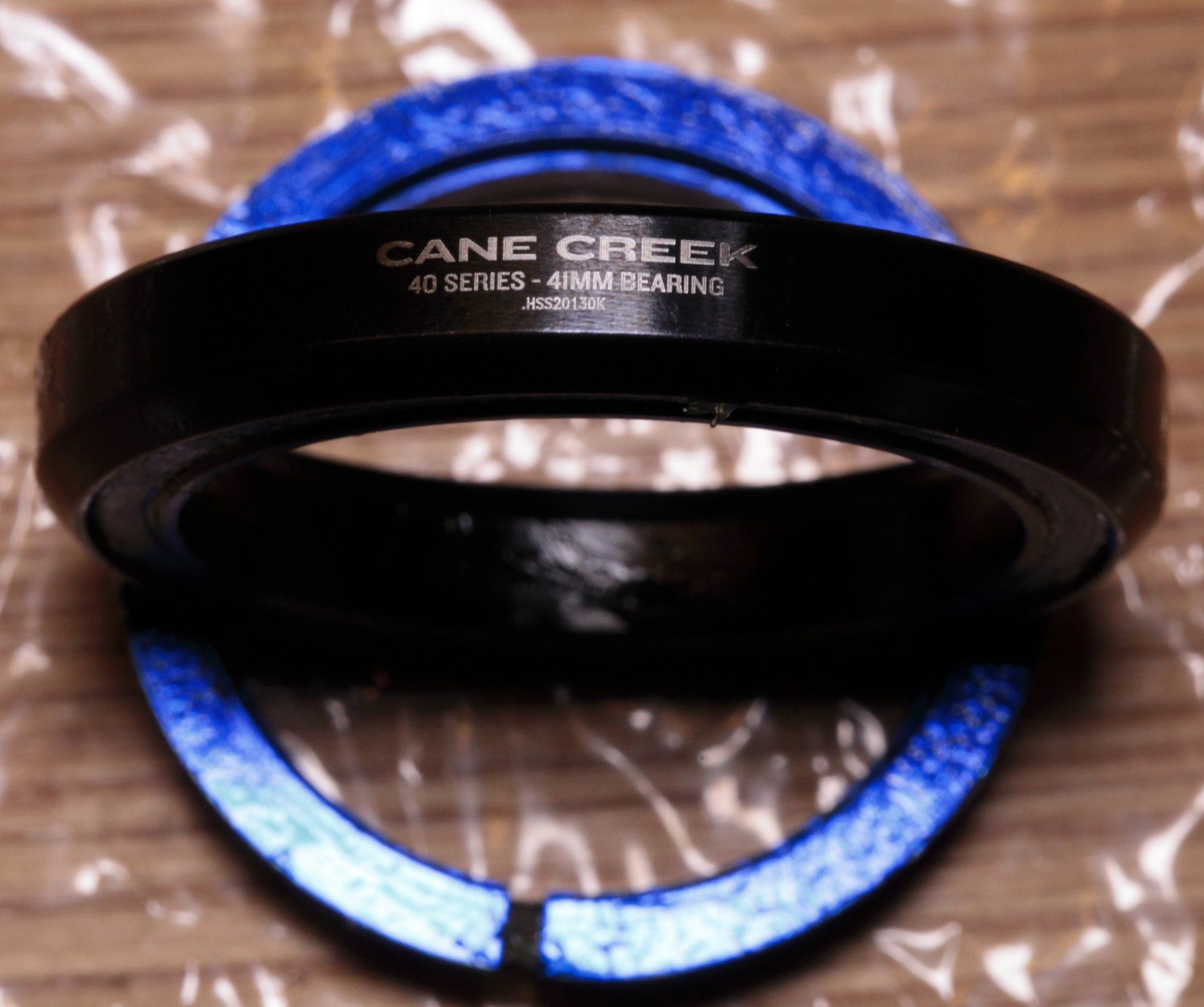

Das Lager läuft etwas rau und ich würde es gerne ausbauen, reinigen und neu fetten. Für alle Fälle hätte ich gerne schon mal ein Ersatzlager, dass ich je nach Zustand des aktuellen Lagers sofort tauschen oder nach dem Winter wechseln kann. Passt denn mein aktuelles Lager nicht oder wird das IS42 auch von Last verbaut? Diese ganzen Steuersatzvarianten sind mir noch ein Rätsel.
Zum oberen Lager gab es eine sehr lange Diskussion. :D
Der Rahmen hat oben einen Lagersitz für IS42.
Last verbaut, aus mir unerfindlichen Gründen, IS41 Lager. :confused::ka:
In keiner offiziell Spezifikation ist diese Kombination zulässig.
Ich hab oben daher ein IS42 Lager verbaut. Die Abdeckkappen vom Cane Creek 40 IS41 und IS42 sind identisch.
Ich suche Ersatzlager für meinen Cane Creek 40 (EC44/IS41) Steuersatz. Welche Abmessungen haben die und gibt es Alternativen zu den originalen Lagern?
Ich hätte so ein Lager herumliegen und kann es dir auch verkaufen, aber wie HTWolfi bereits geschrieben hat, sollte es auch meiner Meinung nach ein IS42 sein. Allerdings ist dann der Spalt zwischen Rahmen und Lagerabdeckung minimal höher, da das IS42 höher im Rahmen sitzt. Das IS42 mit oberem Lagersitz gibt es übrigens bei BMO.
Ich war bei der Montage sehr irritiert und die Aussage "das obere Lager wird tatsächlich über die 45° Schrägung zentriert. Wenn der Steuersatz korrekt eingestellt ist, kann sich da auch nichts lockern. " fand ich auch nicht beruhigend. Sorry, ich halte viel von LAST, aber das verstehe ich nicht...
Falls es dir hilft, die Bilder des Originalteils und dem Sitz im Rahmen:

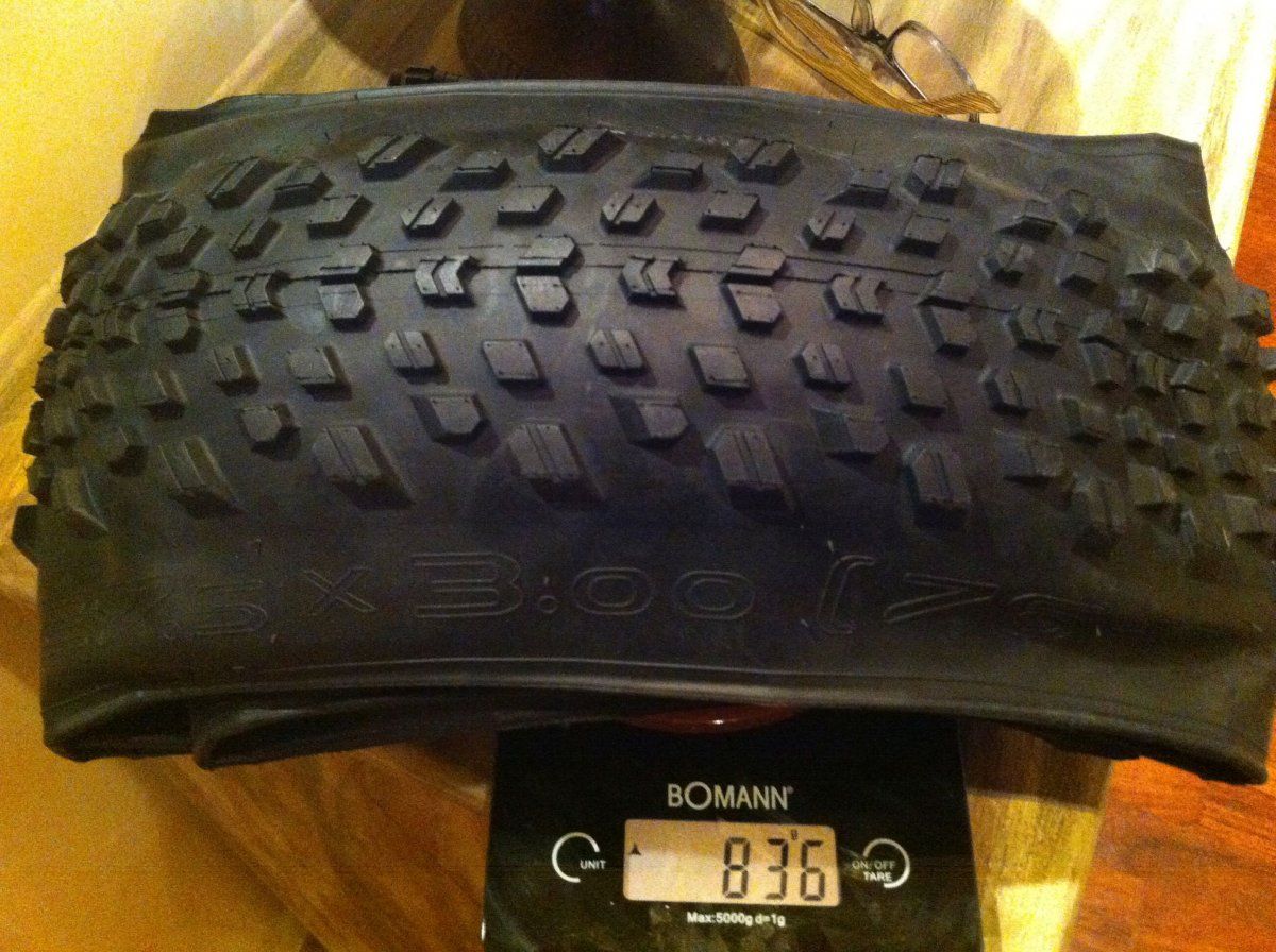

2.3er vorne finde ich mit 3.0 hinten unharmonisch, daher vorn Minion 2.5 3C und hinten diese hauchfeine Socke:
1miner-jpg.428533
Duro Miner 3.0, 60a (!!!)
- schwitzt auch nach 2 Jahren kaum Milch aus. Paarmal nachgefüllt halt. Keinen Platten bislang, aber war auch nicht in felsigem Gelände unterwegs.

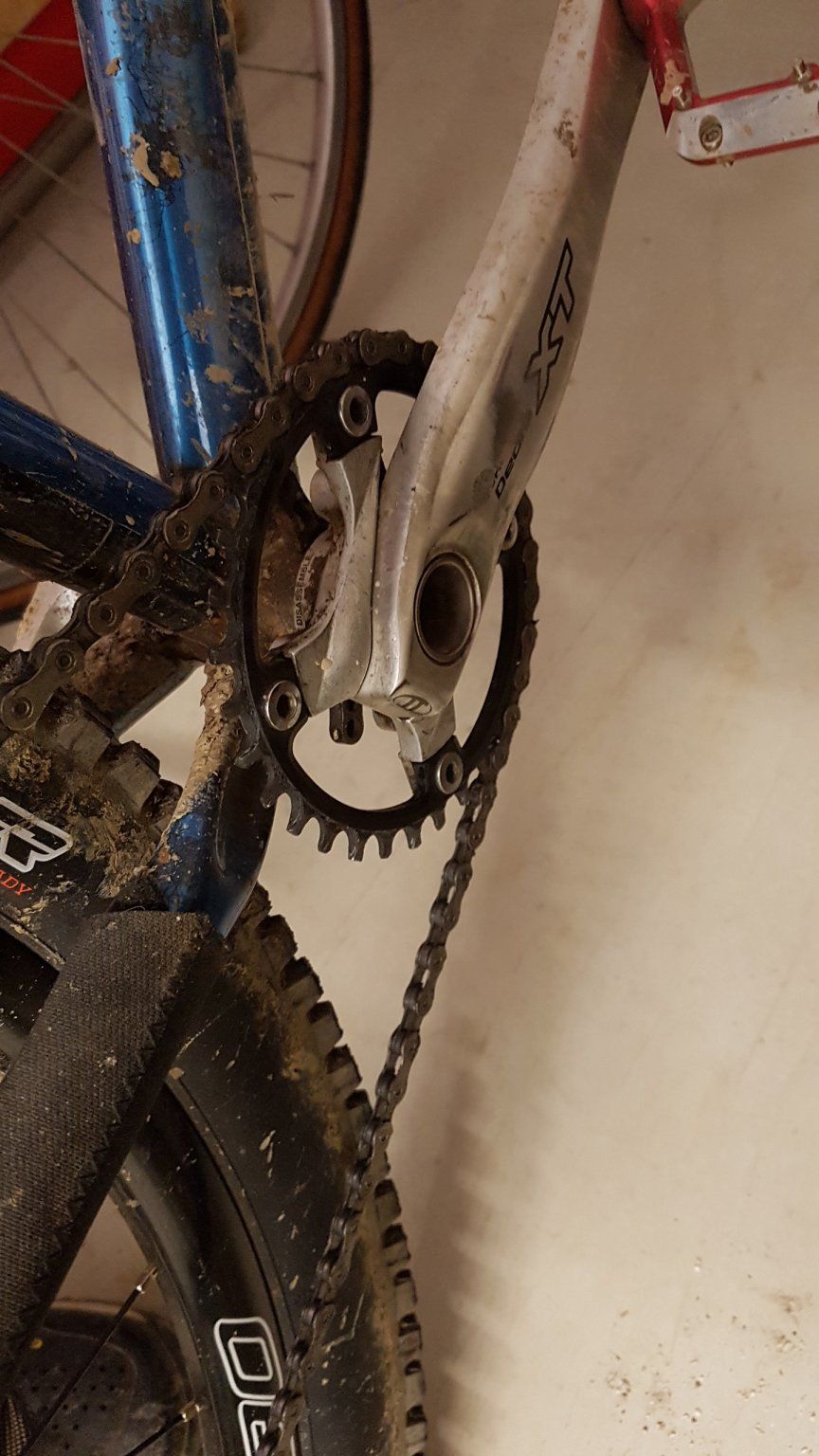

Hallo Zusammen, könnt Ihr mir vielleicht einen Tipp geben... seit kurzem habe ich die Kette gewechselt und jetzt nervt mich gerade das Kettengerassel von meiner vielleicht doch krassen Kettenlinie. Ich fahre eine alte XT Kurbel bei der ich die Kettenlinie einfach nicht besser hin bekomme. Anbei noch Bilder bei denen man die Kettenlinie einigermaßen sieht. Kennt jemand ein Kettenblatt 4 Loch 104mm LK mit 2-3mm Offset? Oder wäre ein Wechsel auf eine aktuelle XT Kurbel vermutlich besser?
Grüße und Danke

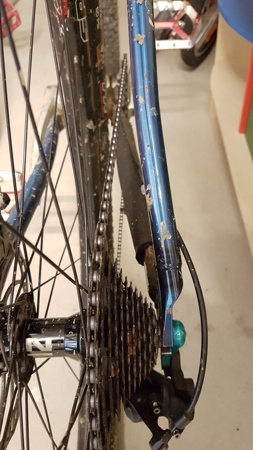

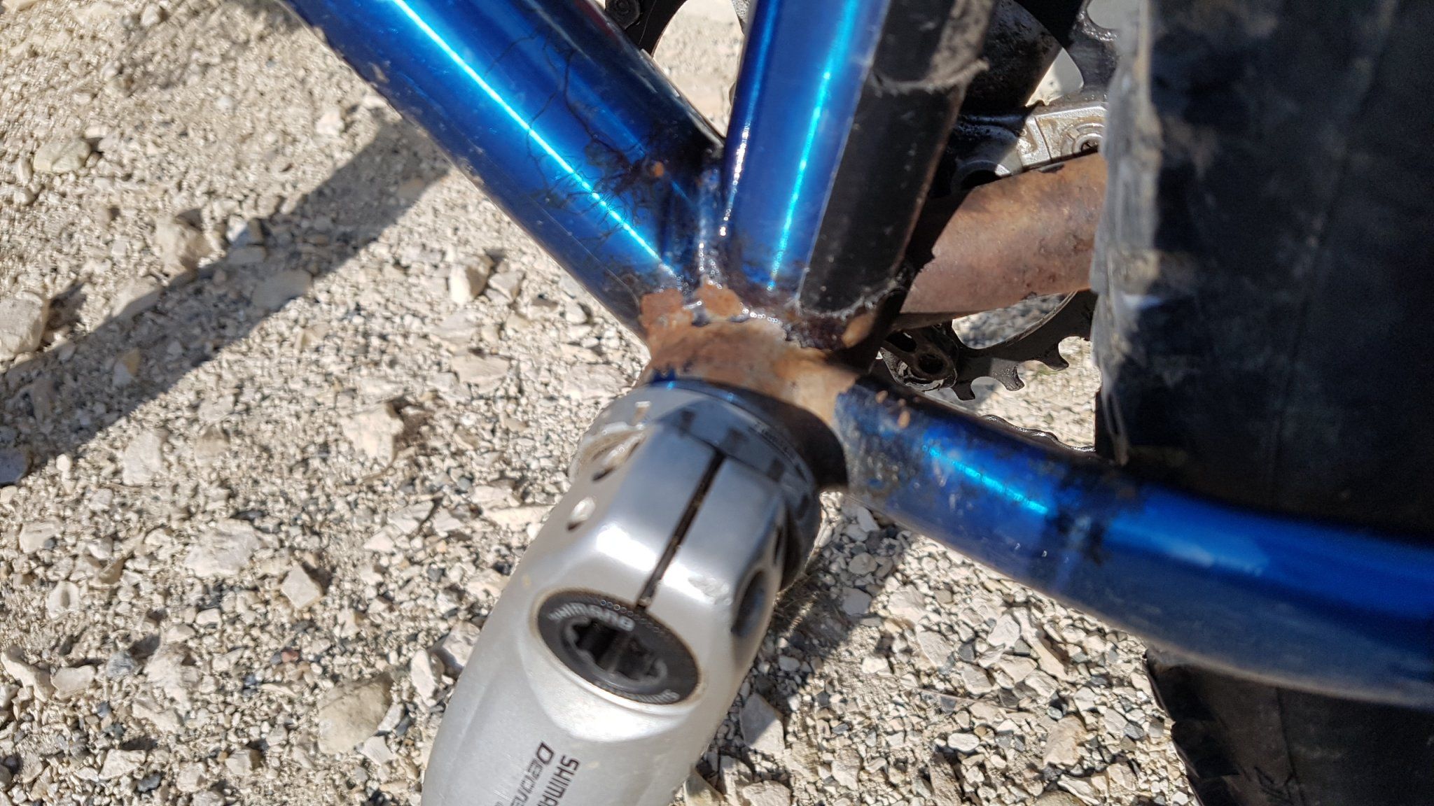

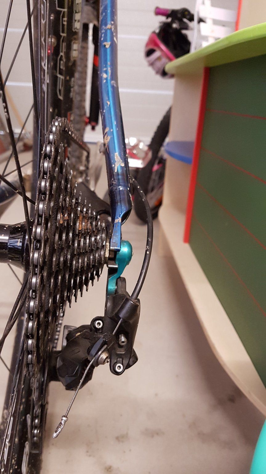

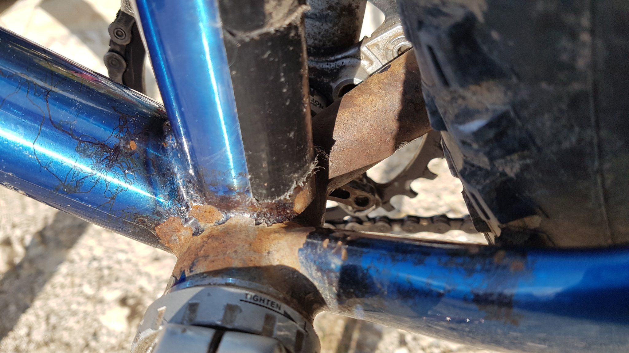

... und dann gleich noch eine andere Baustelle, habt ihr bei den eloxierten Farben auch solche Probleme mit Lackabplatzern und Rost?
Ich werde demnächst wohl den Tipp von Last nachgehen und den Rahmen neu lackieren lassen.
Habe bisher recht wenig Bilder von umlackierten Rahmen gesehen.
Die meisten fahren wahrscheinlich einfach nicht genug mit ihren hellen Farben das es so weit kommt.:D
Irgendwie hat der Rost ja was:spinner:
Ja. Ursache ist offenbar, daß der durchschimmernde Effekt durch das Lackieren ohne Grundierung erreicht wurde.
Ich spiele auch mit dem Gedanken, den demnächst mal pulvern zu lassen.
Stimmt, fahre wirklich fast jeden Tag...
Habe die Bilder ja auch den Jungs von Last geschickt. Die Empfehlung war ganz klar den Rahmen neu zu beschichten um keine weiteren Schäden davonzutragen.
Irgendwie auch schön jetzt eine neue Farbe aussuchen zu dürfen aber bloß welche :confused::ka::wut:
