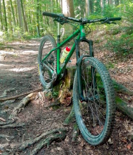

@ONE78 hab vorne noch auf 29+ umgebaut, super spassig und geht wie Sau! Wenn ich damit nicht auch im Winter die Rodelpisten hochfahren würde - und das geht super mit den dicken Schlappen, ist ja eher selten eisig... - hätte ich es auch als Singelspeed aufgebaut, vorne mit einem fetten Kettenblatt - ein Traum!
Gute Idee! Mach mal!
29+ hab ich mir auch überlegt. Welche einbauhöhe hat deine Gabel? Ich habe hier noch eine Krampus Gabel, aber die hat halt 1 1/8" und das sieht mit EC unten halt shice aus...
500 wenn ich nicht nicht irre... deshalb vorne 29+. Sonst wird's kritisch mit Tretlagerhöhe. Kenn aber keine Starrgabel, die höher baut....
@jan84, ich würde es nehmen wenn ich nicht schon eins hätte...;-)

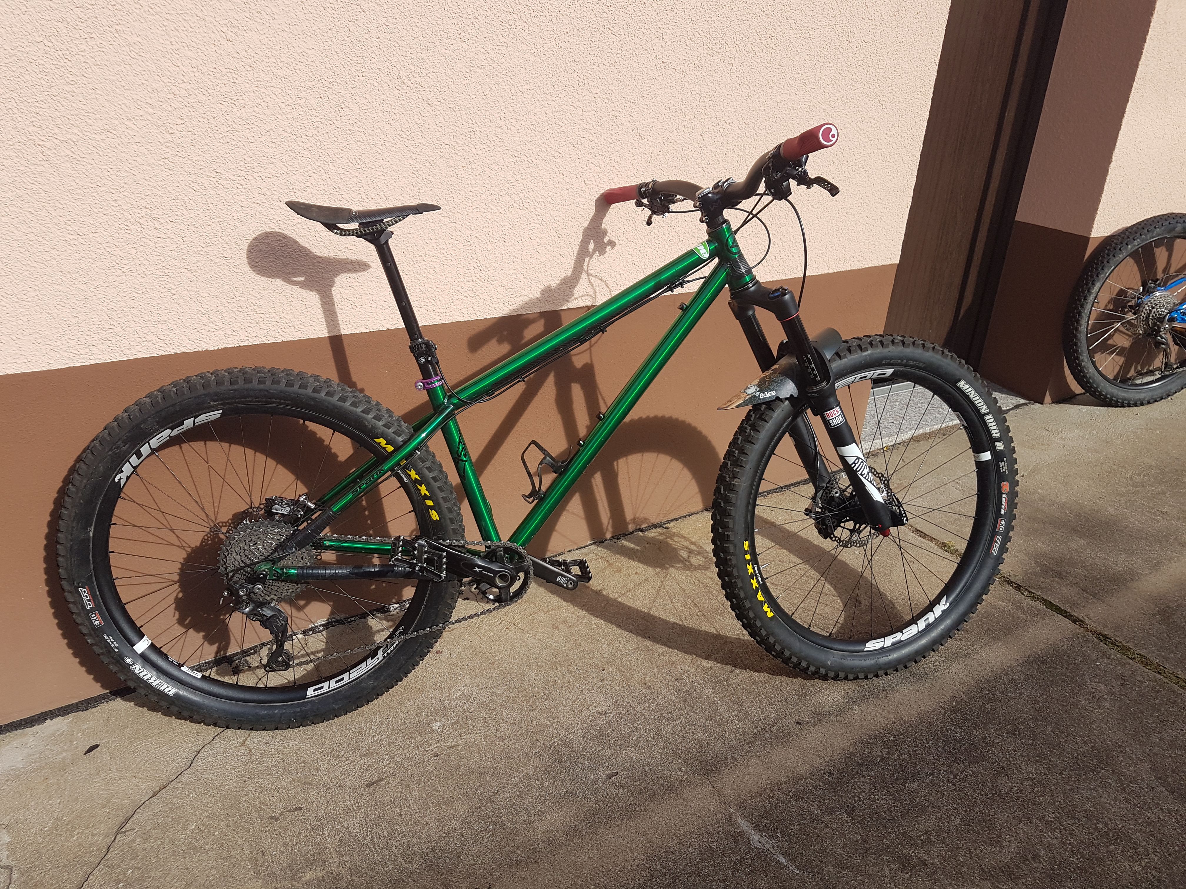

Mein Last in der aktuellsten Ausbaustufe. Selten so ein problemloses Bike gehabt. Jetzt muss es gehen, da ich von einem neuen Bike angefixt wurde.....
