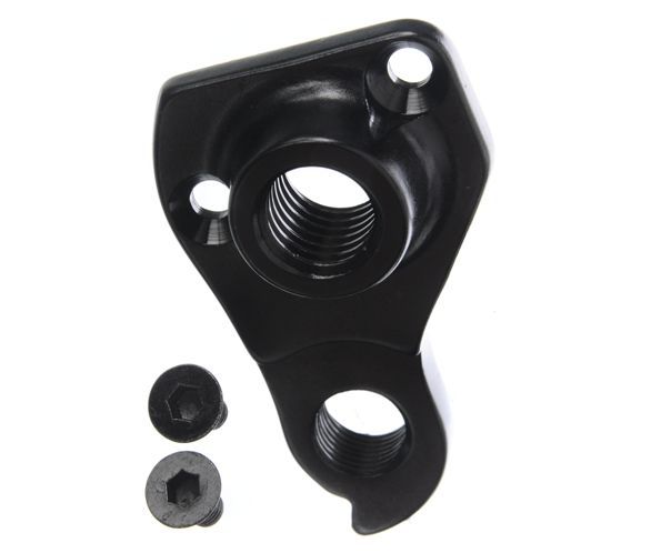

Ja, nur war ich nicht sicher welches Gewinde ich brauch,hab mir jetzt eine Lehre gekauft,und jetzt stell ich fest das es nix Fertiges gibt. Weder Schraubbar noch Schnellspanner. Eine hab ich gefunden von Haibike,nur ist das auch wieder so ein Verschluss den ich eh hab. Ich hätt gerne eine Schraubachse.
Felgenband in 40-50°C heißem Wasser "locker machen".
Ist wie bei den Muskeln. Kalt moegen sie nicht.
Steckachse:
Kann man eine Spannerachse nicht so überarbeiten dass man eine Inbus-Aufnahme hat?
Was sagt denn die Suchmaschine, wenn mit Endung .com gesucht wird?
Oder was ist mit einer längeren Schraubachse die überarbeitet wird? Welche Nabenbreite ist es denn?
Ich habe als Suchbegriff 12x214 1,75 eingegeben in Anlehnung meiner Cannondale-Achse und es kam unter anderem eine Schraubsteckachse bei Fa. Rose für Breite 198mm.
Die "Kopfgestaltung" ist sehr ähnlich dem was ich selbst suche, es ist keine plane Fläche sondern eine große Fase
Also, hab jetzt eine Artikelnummer von Roberts für Fatbike 197/12 1.75 gefunden, jetzt muss ich mal diverse Händler anschreiben ob die mir eine besorgen können.Lagernd ist sie nirgends.
So,Planänderung,da es nicht das gibt was ich möchte: Steckachse mit 1,5 er Gewinde wird bestellt,dafür muss ich das Schaltauge wechseln oder zurechtschnitzen. Werde n
atürlich als Backup vorsichtshalber ein zweites bestellen.
