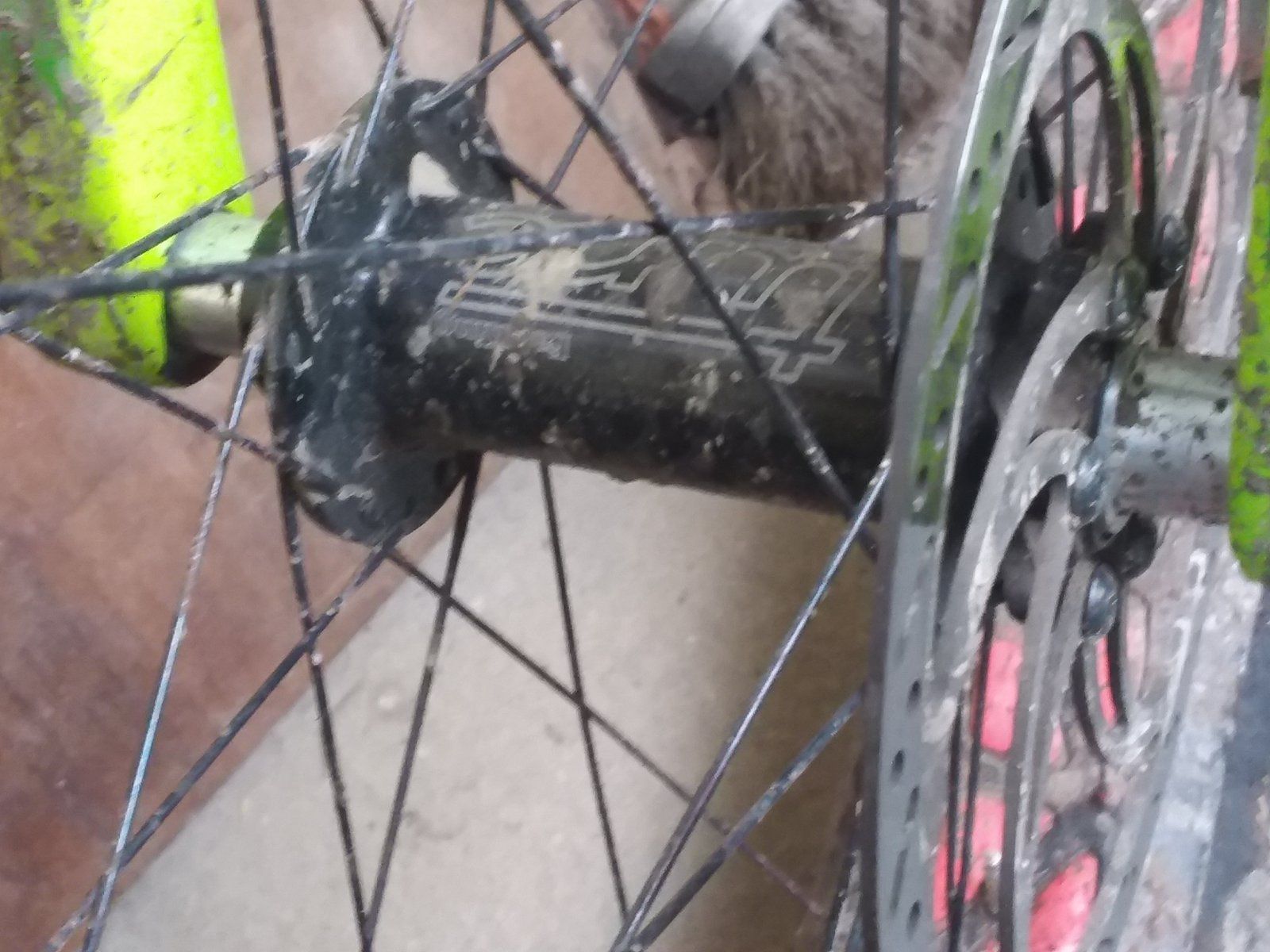

Hi Marcus,
Ich fahre "nur" 4.0 Reifen auf 80er Felgen. Ist überhaupt kein Problem. Self Steering hatte ich nur einmal und das lag am Reifen (V Tire)....mit Jumbo Jim, Nate oder Van Helga nie Probleme gehabt. Ich würde dir auch unbedingt zur 80er Felge raten...biste einfach flexibler. Mein Tipp: hol dir nen Laufradsatz mit Hope Fatsno Naben...die kannste auch nachträglich auf alle Einbaubreiten anpassen.
