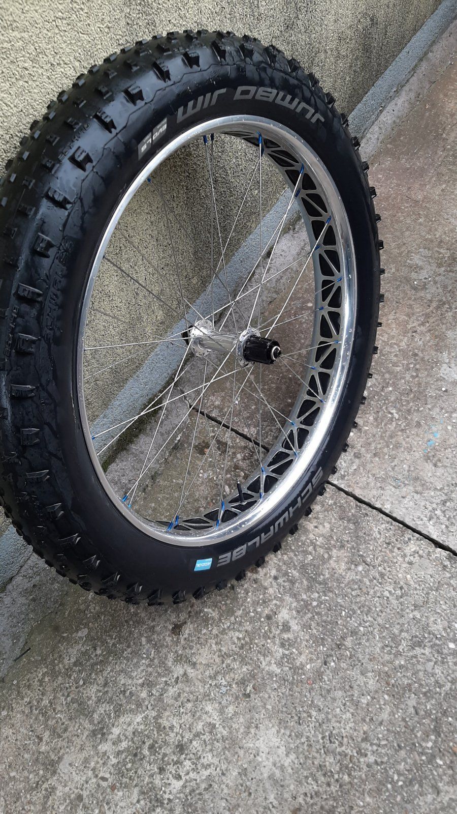

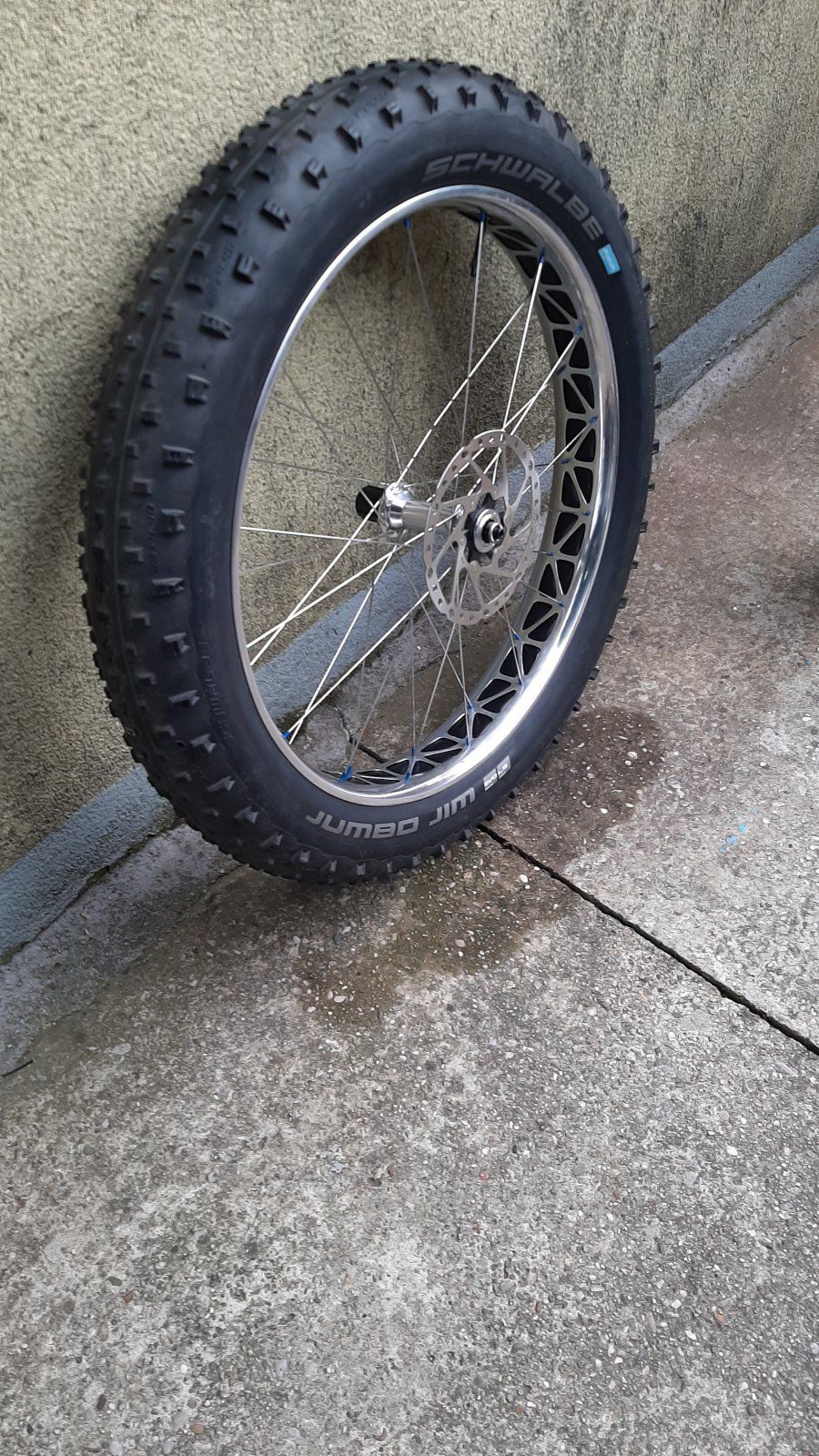

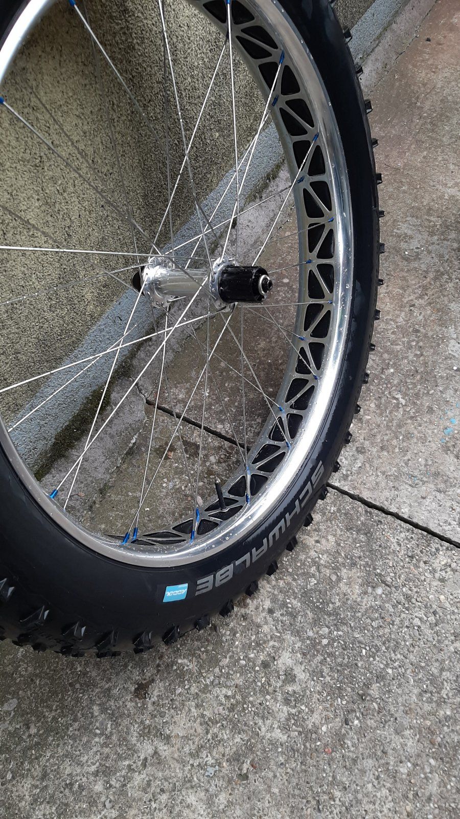

Tara!!! Berganbeter proudly presents:the Worlds first lightest and polished DT Swiss Fatbike Rim!!!
650Gramm hat sie jetzt. Die Nabe war in 1 Stunde fertig,die Felge in ......Stunden.Die zweite mach ich diese Woche dann,muss nur noch poliert werden.

650Gramm hat sie jetzt. Die Nabe war in 1 Stunde fertig,die Felge in ......Stunden.Die zweite mach ich diese Woche dann,muss nur noch poliert werden.Anhang anzeigen 1135177Anhang anzeigen 1135178Anhang anzeigen 1135179
