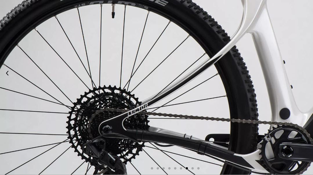

Mein Rahmen hat definitiv kein UDH.
Und ich Zweifel stark das Transmission drann passt.
Ich habe aber auch schon SF Lectoren mit Transmission im Interwebs gesehen.
Scheinbar gibt es einige Modelle mit UDH.
Angeblich werden die Lectors die Im World Cup gefahren werden von BikeAhead gebaut.
VIelleicht sind das diese Rahmen. Die sollen auch nochmal leichter sein.
Laut Bild von der Ghost Seite. ... definitiv kein UDH. Sieht ähnlich aus. Ist aber keins
Es wird auch nicht passen. Da Transmission auf Grund von Gewicht, Preis und Optik aktuell nicht Infrage kommt. Ist mir das auch relattiv egal. Das Einzige was ich an UDH sehr toll finde, das man einfach überall ein Ersatz Schaltauge ohne suchen bekommt.
und da der Nachfolger vom SF Lector schon seit locker einem halben Jahr herum fährt,
bezweifle ich ganz stark das am aktuellen Lector noch was am Ausfallende geändert wird.

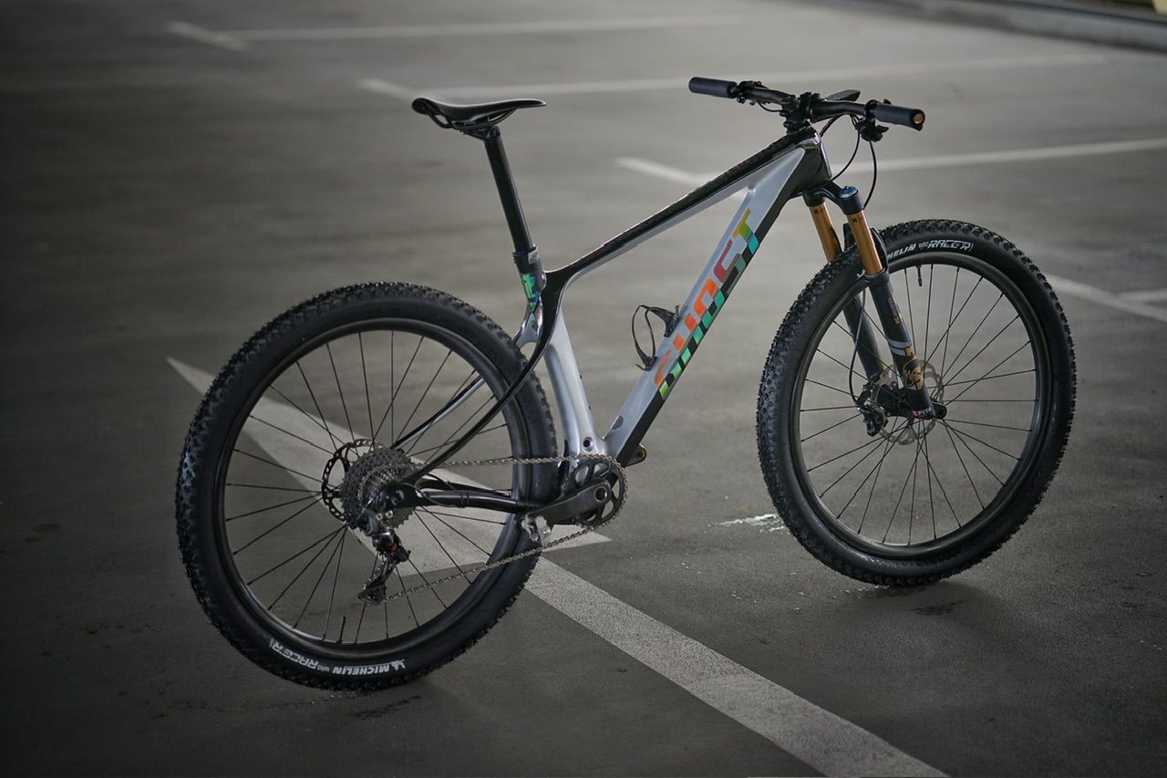

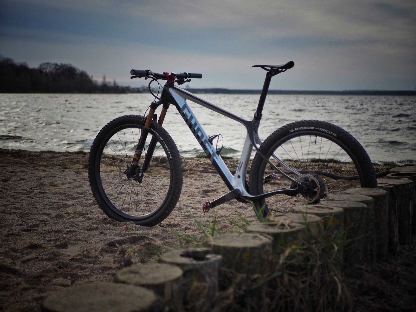

Genau das ist ein L Rahmen. Ich bin 1,88 gross und lag an der Grenze zur XL aber die Geo ist wirklich sehr lang so das der Griff zur L definitiv die bessere Wahl war.
Ich kämpfe nach den ersten 15km auch noch etwas mit der Sitzposition. Ursprünglich hatte ich ein 70er Vorbau montiert und bin nun mit einem 40er wesentlich glücklicher aber noch nicht hundertprozentig zufrieden. Die Setback Stütze empfinde ich für mich als must have, hatte zur ersten Probefahrt den Sattel maximal nach vorn geschoben aber das passt mir nicht zum Sitzwinkel.
Vielleicht auch eine Frage der Gewöhnung, das ist nach 13 Jahren Fully mal wieder ein Hardtail. Sonst fahre ich ein Tallboy und ein Hightower.
Ich bin 170 / 171m. Und hatte mit der M geliebäugelt. Mir war dann aber das Risiko Zu größ ohne Probefahrt
Bin mit der S auf nummer Sicher gegangen. mit der 120er gabel jetzt 6cm mehr Radsand als beim Alten Lector. Mit der M wären es mit 120mm 10cm mehr Radstand gewesen^^
Die M hat 2mm mehr Reach als mein Enduro/ Trail bike auf dem ich einen 30mm Vorbau fahre^^
in dem Trimm bin ich mit dem Rad echt happy. Fürs Flachland habe ich vorn noch eine 160er Scheibe und nun doch Ikons in 2.2 bestellt. Vielleicht fällt die 10kg Marke ja doch, aktuell sind es genau 10,28kg.
