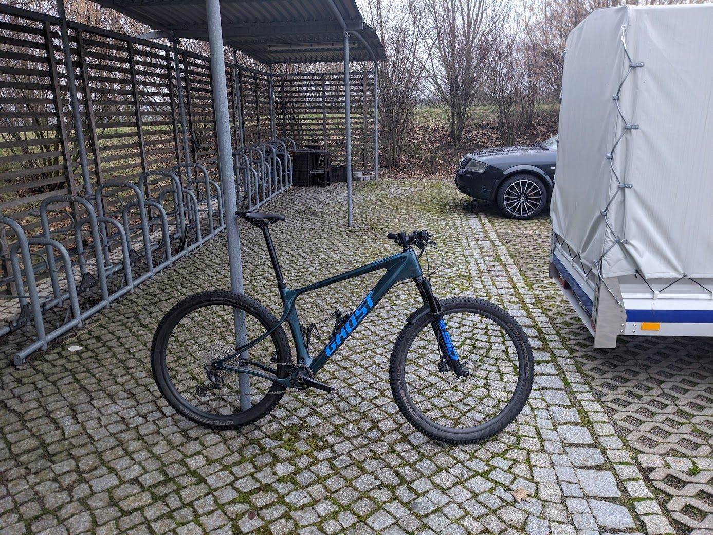

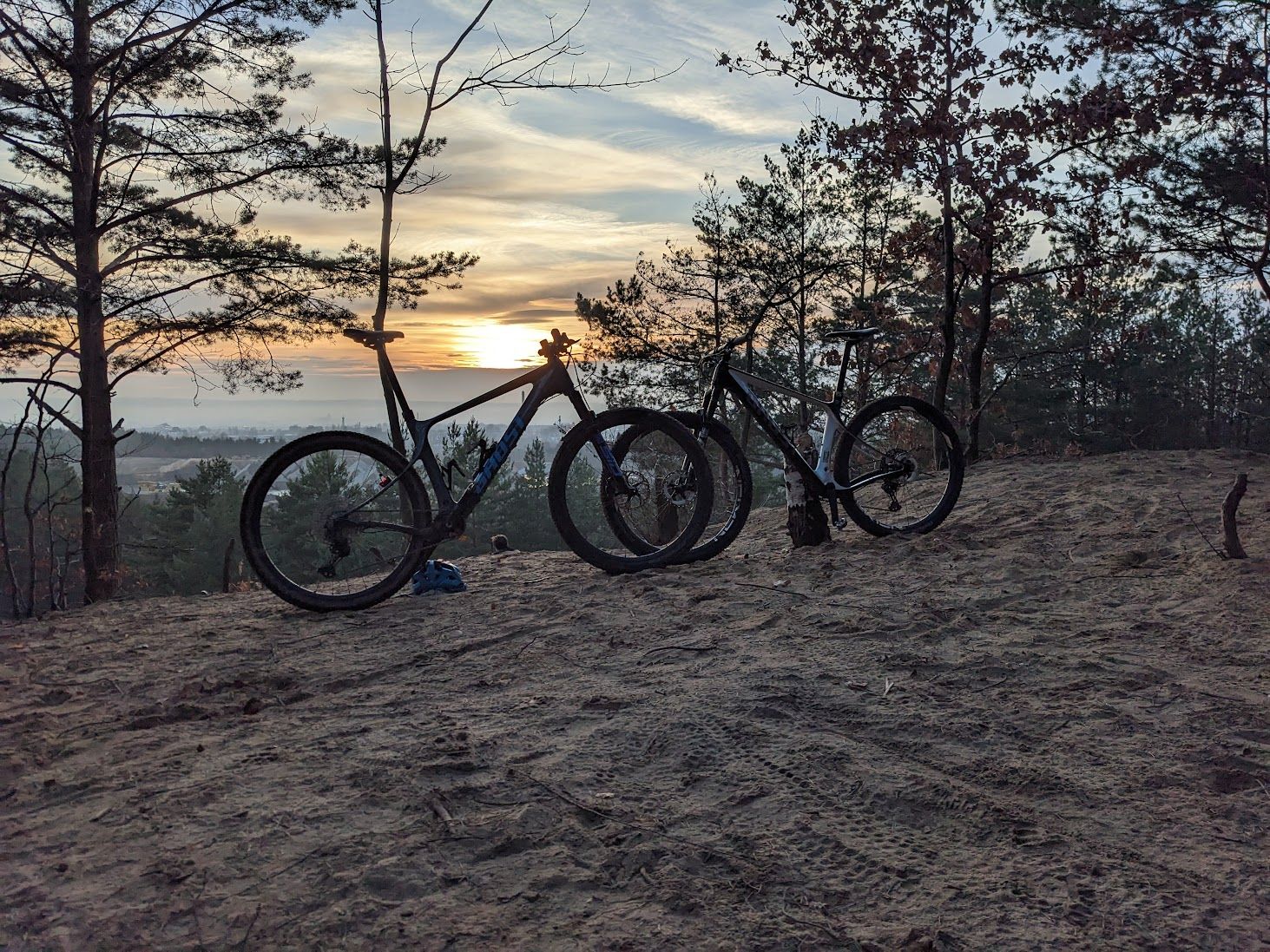

Ansonsten hier noch zwei Bilder von meinem und dem Lector SF eines Kameraden (sind beide sehr happy mit den Geräten)

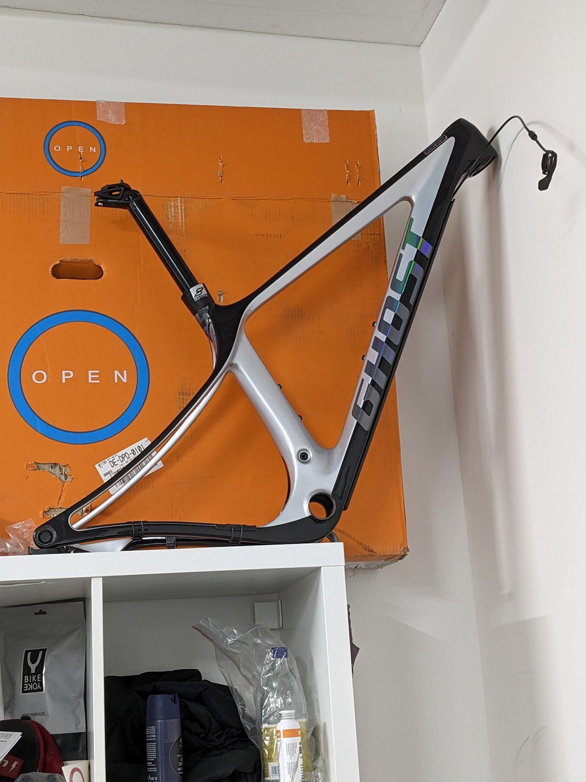

Hallo in die Runde.
Hab mir spontan einen Rahmen bei einem Outlet Onlinestore gekauft.
Kennt jemand die Abmessungen für die Steckachse des Rahmen? . .. war keine dabei :ka:
Hallo in die Runde.
Die Stütze ist aber keine Vario?
Habe den Rahmen auch im Blick. Sind gerade wieder alle Größen verfügbar.
Auch in XS für den Sohn😁
Und könntest du den Rahmen bitte mal wiegen? Welche Größe?
Danke
Doch, ist eine 8Pins und im Rahmen Integriert.
Das ist nicht ganz so einfach^^
Da sich die die Stütze nicht einfach mal so ausbauen lässt, bereits ein remote mit zug und hülle verbaut ist.
Anschlag Steuersatz ist auch schon verbaut.
Hab den Rahmen mal so, aber ohne Schaltauge auf die Wage gelegt.
sind 2052g EIn Laichbau Rahmen ist das nicht. War mir aber klar.
Finde den Rahmen nur Intersannt und bin neugierig.
Stütze wiegt irgendwas zwischen 500 600g glaube ich.
der Steuersatz wird nicht der leichteste sein
Achso... Größe S
