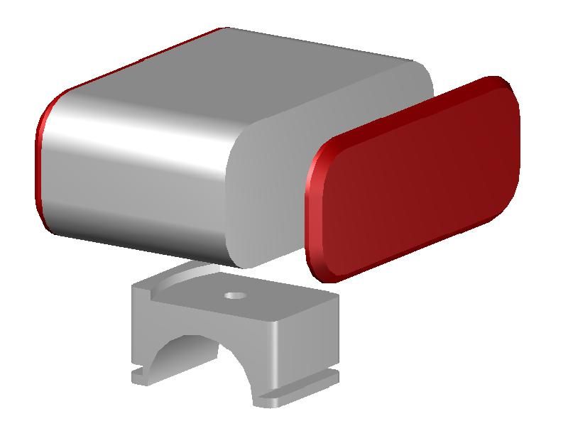

Hallo Lüüd, hallo Marko.
Ich entnehme mal Deinen Worten, dass Dein Fräser noch nix programmiert hat. Hab' soeben mal AutoCAD gefüttert. In diesem Zusammenhang anbei noch ein Neuerervorschlag, um M4 Zylinderköpfe wahlweise Schlitz oder Inbus verschwinden zu lassen. Ich mach mal noch 'n bißchen weiter. Innvovativ wäre vielleicht noch, um die einzelnen Teile präzise zu verbinden, die Aluminiumteile an den Rändern (rechts, links) mit Stiften (H=1 mm) sowie die Messingplatte mit korrespondierenden Bohrungen (d=1 mm) zu versehen, da Fräser sich ja mit Messing schwer tun. Abbildungen hierzu folgen in Kürze.
Gruß Oliver
ps
Betrifft: Passivkühlung von MC-E
Anstatt Messingplatte zwei Aluminium-Halbschalen mit Längsnut für 3 mm Heatpipe (auf Höhe der LEDs), separat verschraubbar; Heatpipe herausführen und in die im oberen Rippenbereich vorhandene diagonale Nut einpressen, ebenso verschrauben. Effizienter kriegst' die Energie nicht raus. Diagonal ist wohl mit Blick auf die Luftströmung und die Wärmeleitung/verteilung im Rippenbereich sinnvoll.

Hallo,
Der Fräser hat heute früh begonnen, 10 Stück zu fertigen. Das Gehäuse bleibt erstmal so wie bisher, nur mit dem 2-3mm tieferen Hinterteil. Ich würde für MC-E ein komplett anderes Gehäuse nehmen, da bei dem jetzigen die Kühlfläche sowieso zu klein wäre für 3 Stück. Eine MC-E und 2 XR-E einzubauen und abwechselnd zu schalten, finde ich Unsinn, da 3 Q5 oder R2 genauso hell machen wie 1 MC-E. Für 1 MC-E plus 2 XR-E gleichzeitig geht die Kühlfläche wiederum knapp. (Alaskanier hat's gebaut mit zusätzlichem Kühlkörper)
Also sollte man sich mal separat Gedanken machen über ein 2-fach (3-fach??? ich denke 2 reichen erstmal) MC-E Gehäuse mit ausreichend Kühlfläche.
Marko

Hallo.
Sehr schön, dann kann's ja bald losgehen.
Ich würde schon bei Deinem Gehäuse bleiben, aber den Elektronikteil aus einem Stück schneiden. Somit hast Du mit Blick auf die Wärmeleitung optimale Bedingungen. Dazu ausreichend und sinnvoll dimensionierte Kühlrippen zur Vergrößerung des Wärmeübergangs.
