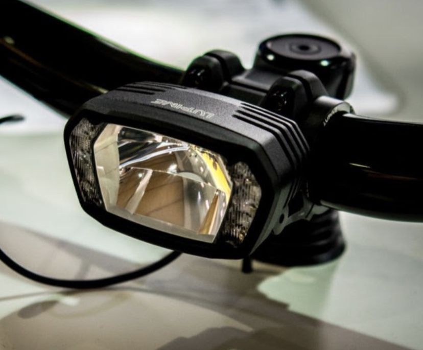

LED Scheinwerfer (mit Akku) mit STVO Zulassung
Wo hast du denn die Info bzgl. der 2.200 Lumen her? Hier steht nur etwas von 1.800 Lumen.
Der Lupinen Wolf plaudert in seinem Forum immer wieder ein paar Neuigkeiten aus. Hier nachzulesen. Aktueller Stand 2200 lm, vermutlich fürs S-Pedelec, > 30W Leistung. Die Pedelecvariante ist momentan für 22W ausgelegt, also so vermutlich 1700 lm max (die 1800 lm waren ja bei 24W). Ich nehme stark an, dass die Akku Version auf der Pedelecvariante basiert, auch Lupine wird keine zwei StVZO Zulassungsprozesse für die Lampe machen.
Edit: zefix, da war schon wieder einer schneller!
Edit die zweite: Die maximale Leistung ist aber in meinen Augen auch egal, die SL-F hat bereits genug Saft. Ich nutze die SL-F meist nur in der 12W Fernlicht Stufe (1100 lm) und in der 10W ABL Stufe (850 lm) und vermisse da nicht mehr Licht, nur anders verteiltes Licht: Wenn die SL-X ein homogeneres Lichtfeld hat und in der Mitte oben im Lichtfeld (im Wallshot gesehen) noch einen Ticken heller wär als der Rest vom Leuchtfeld (für die Fernsicht geradaus), dann ist die Lampe für mich mit meinem Crossrad perfekt. (Ausgehend von der SL-F).
Ob die deutlich größere SLX an einem normalen MTB wirklich so der Renner wird, bleibt abzuwarten. In erster Linie ist die ja für wuchtigere, motorisierte Bikes vorgesehen, da passt das eher zum Gesamtwerk. Ob für's normale MTB die vielleicht etwas bessere Lichtverteilung die Größe der Lampe aufwiegt, das muss man auch erst mal sehen, wenn's denn so weit ist.
Die SL-F ist dagegen gerade mal so groß wie ein Ei und dafür ziemlich sehr gut und mMn viel passender für's normale Bike.

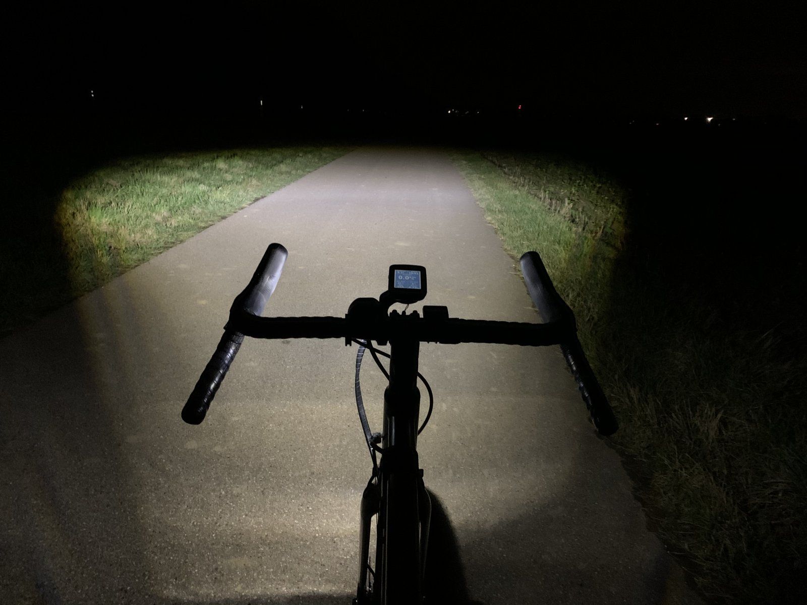

Also bin ich ca. 1h Stunde mit dem Gravel Bike durch die dunkle Nacht geradelt.
Was soll ich sagen... Das Ding ist der Hammer.
Top Ausleuchtung und die Leuchtkraft ist auch mega gut. Ich hatte nie das Gefühl, dass ich zu wenig sehn würde.
Warum man an dem Teil nörgeln (außer am Preis) versteh ich absolut nicht
Alle Bilder sind an Orten gemacht, wo man ohne Lampe die eigene Hand vor dem Gesicht nicht sehen würde

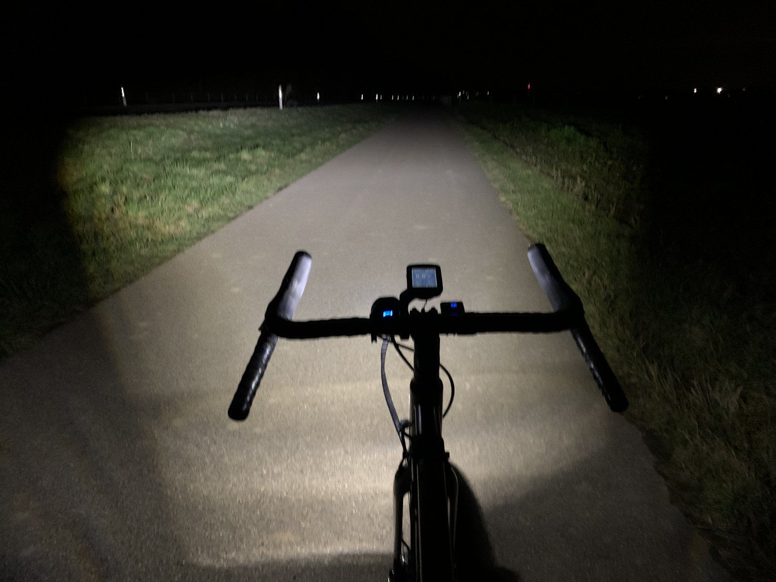

Am Anfang dacht ich auch nur: "geil". Aber besser geht fast immer :D. Hier (per Foto dargestellt) ist der Grund warum ich etwas zu nörgeln habe: eine etwas ungünstige Hell/Dunkel/Hell Verteilung an der oberen Kante des Ablenddlichts. Es ist aber zugegebenermaßen Nörgeln auf hohem Niveau. Die SL (ohne F) macht das nämlich besser.

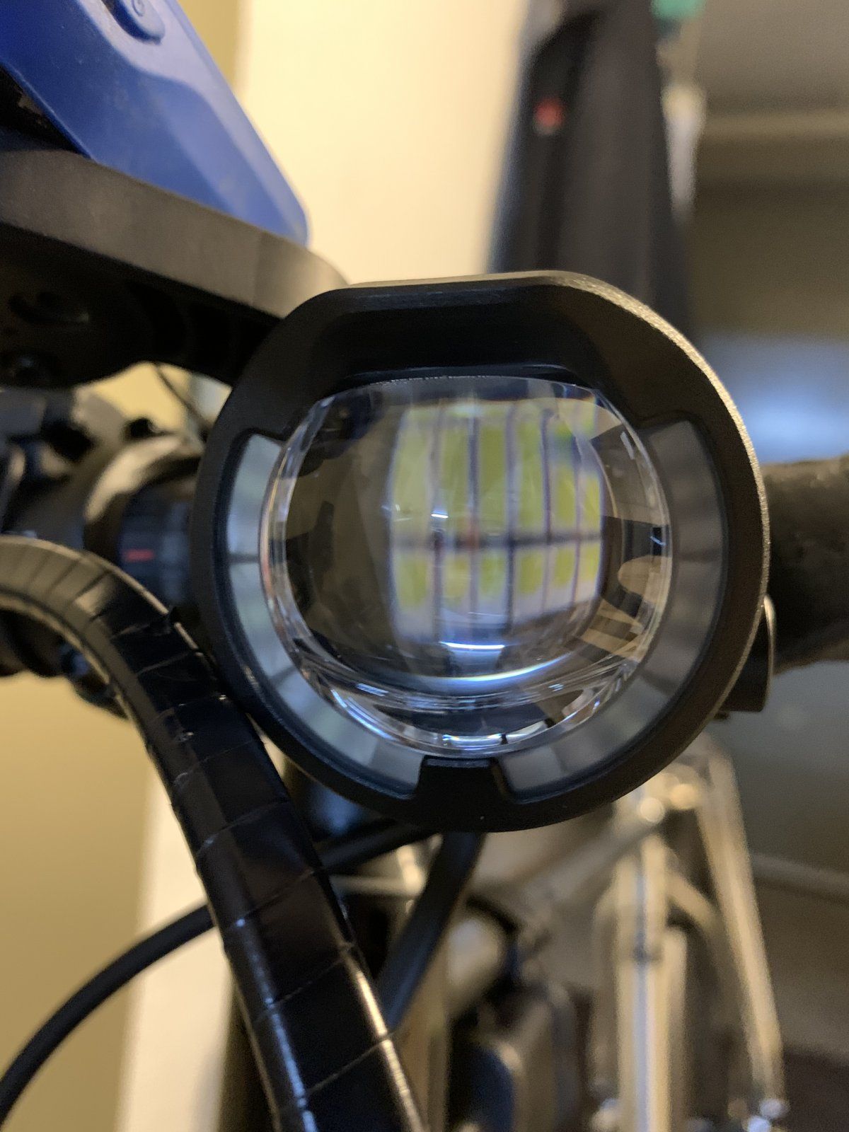

Bei mir ziert jetzt auch eine SL AF in Kombination mit dem GoPro Halter M den Lenker:
Die erste Proberunde habe ich gestern Abend gedreht, mit dem Schotterrenner einmal quer durch den Wald, über Forstwege, holprige Trampelpfade, Schotterwege etc. Fazit: :daumen:
Einzige die erwähnte Hell-Dunkel-Hell Grenze könnte man kritisieren - naturgemäß holperts im Gelände mit dem starren Hobel, das führt dann zu einem auf und ab tanzenden "Lichtpunkt" trotz Fernlicht. Da hilft aber wahrscheinlich nur ein rotationsymetrischer Scheinwerfer mit großem Winkel - meine alte Piko am Helm ist da auch nicht besser. Bin gespannt wie es am Fully ist, da fehlt mir aber noch der 35mm Schnellspanner.
Ansonsten war stets genug Licht vorm Rad, selbst bei 5W. Der Unterschied zur 10W Stufe ist wahrnehmbar, aber nicht gravierend. 16W Abblendlicht habe ich nicht ausprobiert.
Bedenken hatte ich anfangs, ob das Fernlicht tatsächlich genug Licht nach "oben" produziert. Diese wurden aber mit dem ersten Tastendruck zerschlagen: :cool:
