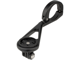

[...]Über den Direct X Lock Halter habe ich gelesen, dass man die in den Vorbau geführten Schrauben aufgrund der Kunststoffhalterungen nicht mehr fest genug anziehen kann, um RR Lenker sicher zu fixieren.
ich werde berichten, wenn mein Drehmomentschlüssel eingetrudelt ist und ich montieren kann. Aktuell kann ichdieses Problem nicht ganz nachvollziehen. Die Kunststoffspacer sind dick genug, so dass sie bei 5 Nm Anzugsdrehmoment nicht gequetscht werden sollten.
Also: Mein RR Lenker sitzt fest, trotz montiertem Direct-X-Lock Halter. Einziges Problem: die Arme vom Halter verhindern zuverlässig, dass ich mit meinem Drehmomentschlüssel die Schrauben anziehen kann, also musste es halt nach Gefühl gehen (ist aber auch ein Alulenker, da ist das nicht so wild)
Lenker soll wohl beim Fahren verrutscht sein. Schätze, das hängt auch vom Vorbau ab. Wenn es nicht passiert, umso besser für dich.
Ich hab dran gerüttelt, mich drauf gestützt, auch ruckartig. Das einzige was minimal sich bewegt hat, war die Carbongabel... Aber ich werde weiterhin berichten.
