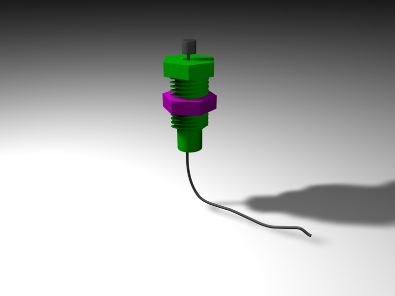

Ich und freeride hatten ne idee und zwar:
für Leute mit schaltautomaten (die damit schalten) so wie ich das vorhab
-das man unten am schaltautomaten schalten kann indem man irgendwie ne schraube rauszieht andem ner bowdenzug ist und die schraube dann dreht und der gang ist drin
irgendwie so
fällt da irgendeinem noch was ein wie das realisierbar wäre??
irgendwie so
Haste an sowas gedacht? wär relativ einfach zu machen, wird man allerdings nur zwei bis max. 3 Gänge schalten können, ohne dass die Schraube zu lang wird:
Das Stükchen unterm Gewinde müsste natürlich genauso breit vom Durchmesser her sein, wie das Gewinde selbst, sonst funzts net, bin aber zu faul des nochmal zum mache:D
hmm ich wollte eigentlich was zum hochziehn einrasten oder so haben da ja das mit der schraube ja schon am schaltautomaten drann ist zum einstellen
man könnte nur ein besonders grobes gewinde nehmen
wollte halt was bauen wo ich nicht erst lange rumdrehen muss wenn ich den anderen gang einlegen will
mfg
Ich hatte noch vor paar Jahren die verstellschraube und die Körper von den Schaltung von der seite eingesaegt, so dass ich die bowden nach der Seite rausziehen konnte. Auf dem Kasettenkörper hatte ich 15, 13 und 11 T Zahnscheiben, die obere zwei könnte ich mit den verstellschraube schalten, für den 11T habe ich den Bowden an der seite rausgezogen, und die schaltung so eingestellt, dass es die Kette auf den Zahnscheibe halt.
