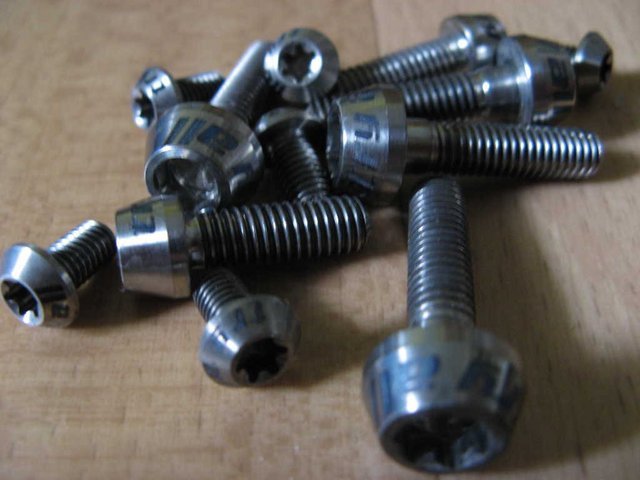

tuning hin oder her.am anfang machts die technik.ich habe vor 2 jahren angefangen mit einen monty b 221 stock trial.was wohl der ofen gewogen hat...aber das tuning ums gewicht macht suechtig!!!ich gebs zu.aber messerspeichen???ich habe im vr die haelfte der speichen raus,aluspeichen und alunippel...rockring gebohrt...pervers wirds wenn du anfaengst mit titanschrauben usw.dann gehts an die kohle.

Aluschrauben weil leichter als Titan aber nur wo keine übermäßige Belastung herst
