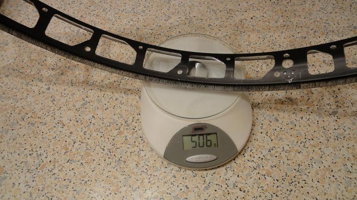

So... Ich habe heute mal die Felge für Echo Trailer fertig gemacht. Es handelt sich hier um eine Trialtech 26" HR Felge mit Hohlkammer ( Originalgewicht ca. 700gr. )
Mein neues Gewicht: ca. 500gr. :love:
Mal sehen wie lange Echo Trailer brauch um sie zu Klump zu fahren. :cool:

Florianwagner die disk Nabe erinnert mich irgendwie an einer andere Firma xD
SebastianG wieder mal das genaue Gewicht Sehen auf der Waage
Weil die Trialtech Felgen meiner Meinung nicht wirklich auf 500Gr zu bekommen ist
Und halten tut sie eh nicht lange bei einer nicht komplett Softer Fahrweise
@ Hoffes: Genaues Gewicht 506gr. ...Einmal kräftig flexen und sie wiegt weniger als 500gr. Wenn jemand soft fährt, dann Lars ( Echo Trailer). Ewig halten wird sie so wieso, denn die Felge ist pie mal Auge und mit einer menge Fingerspitzengefühl bearbeitet. :daumen::daumen::daumen: :)
