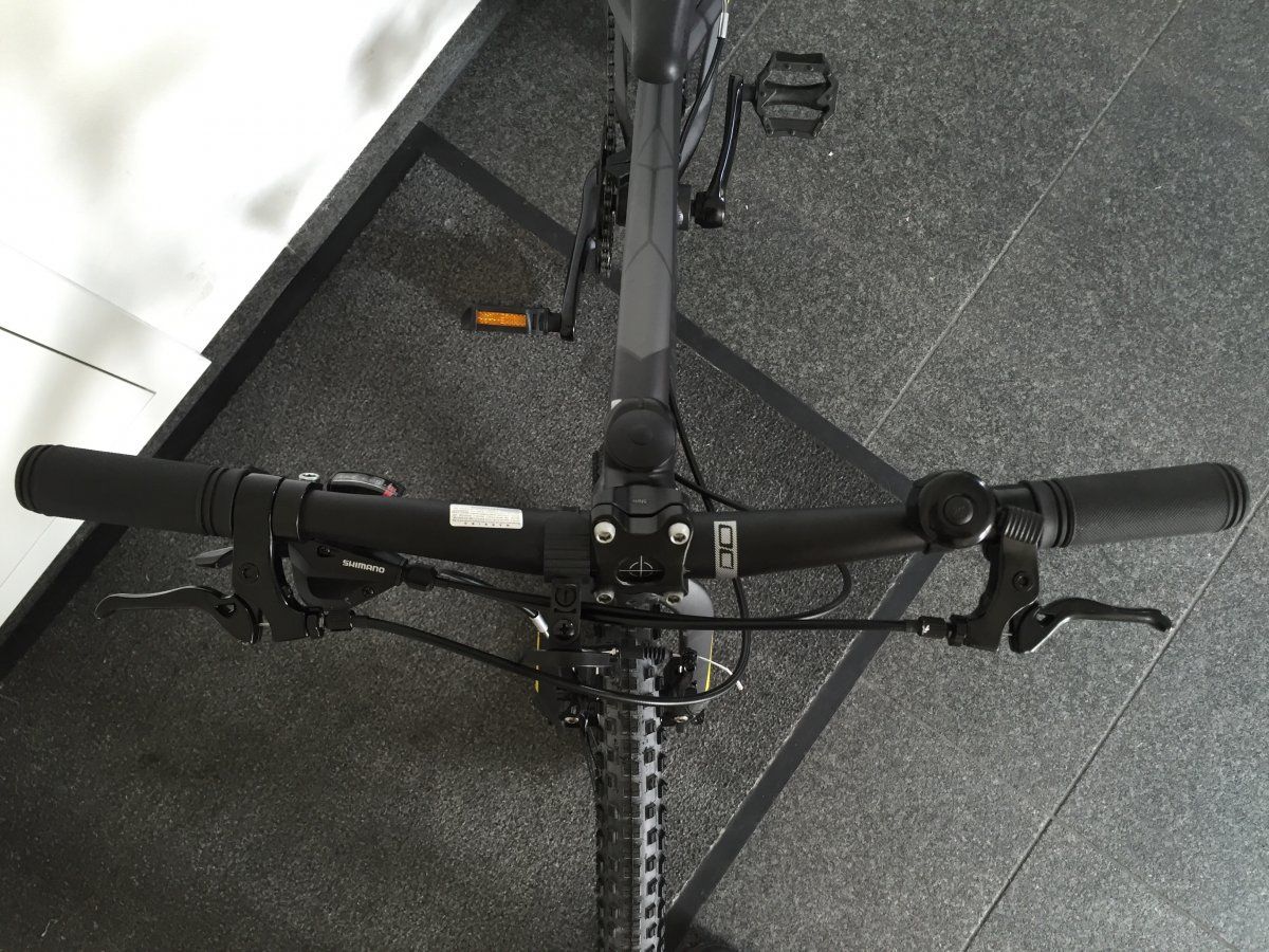

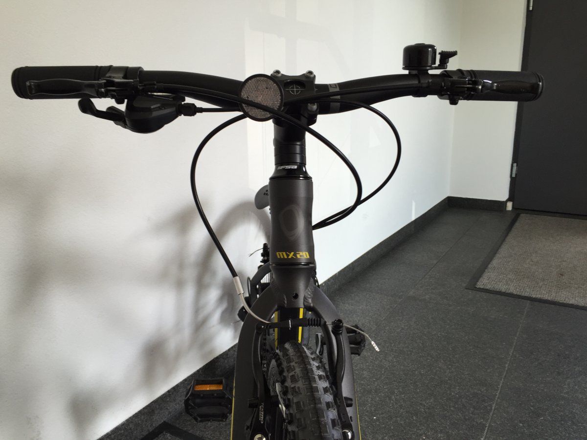

Für das MX20 Team meiner Tochter suche ich noch eine leichte Alternative zum aktuellen Lenker. Mit der Form bin ich eigentlich zufrieden. Es sieht recht stimmig aus, wenn sie auf dem Rad sitzt. Allerdings zweifle ich an der Breite. Sie knickt mit dem linken Handgelenk gerne nach unten ab. Ist vermutlich eine Angewohnheit, rechts macht sie es ja auch nicht. Trotzdem kommen mir die 540mm etwas breit für sie vor. Kann das daran liegen?
Der Lenker wiegt laut einem User 219g. Gibt es da eine leichte Alternative?
Vorbau tausche ich noch gegen einen KCNC Flyride 31,8, 50mm.
Danke für eure Mithilfe! :-)

hallo chrissi, dann ist an deinem team von hause aus 31.8 verbaut, an unserem dirt ist noch 25.4. die breite ist nicht ungewoehnlich und auch das gewicht ist nicht so schlecht. wenn du was leichteres willst, mit carbon kannst du schon noch was sparen. guenstig bei aliexpress oder ebay, auch wenn es da leute gibt die da aufschreien voneegen sicherheit usw.
aber bevor du ans lenker kuerzen gehst, wuerde ich erst mal mit der lenkerhoehe spielen und schauen ob sich dadurch was veraendert. Weniger spacer drunter und oder den vorbau negativ einbauen.
Hi,
nimm die Spacer unten weg und verbaue sie probehalber über dem Vorbau, dann lass sie nochmal fahren, evtl. ist es dann ja schon besser und du kannst die Gabel dann kürzen und ohne Spacer fahren.
Meikel
Ich hab jetzt mal den KCNC fly Ride bestellt. Der aktuelle Vorbau hat 35Grad. Vielleicht hilft das ja schon etwas. Und wenn es nicht reicht, probiere ich es mit weniger Spacern.
Danke für eure Hilfe! :-)
