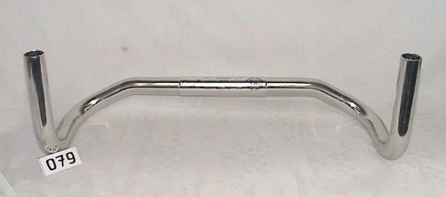

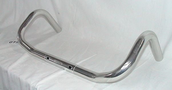

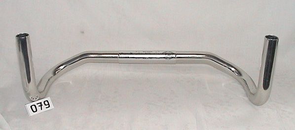

So nun noch eine weitere "letzte" Lösung. :lol:
Diesen wirklich sehr alten aber auch sehr schönen Lenker habe ich mir bestellt. Nicht mal teuer. Und zu beachten ist das letzte Bild mit den originalen Löchern zur Innenverlegung der Bremskabel.
Und so ähnlich kann er nach dem absägen dann mal aussehen. Nur halt mit meinen Bremshebeln.
Ich melde mich wenn es soweit ist.
Gruß Tinko
Beim lesen der Überschrift dachte ich: Um Gottes-Willen bloß nicht den Lenker anbohren.
Dann sah ich die Bilder und änderte meine Meinung radikal.
Bei einem Singlespeeder, zumal für die Straße, stellt das Anbohren überhaupt kein Problem dar.
