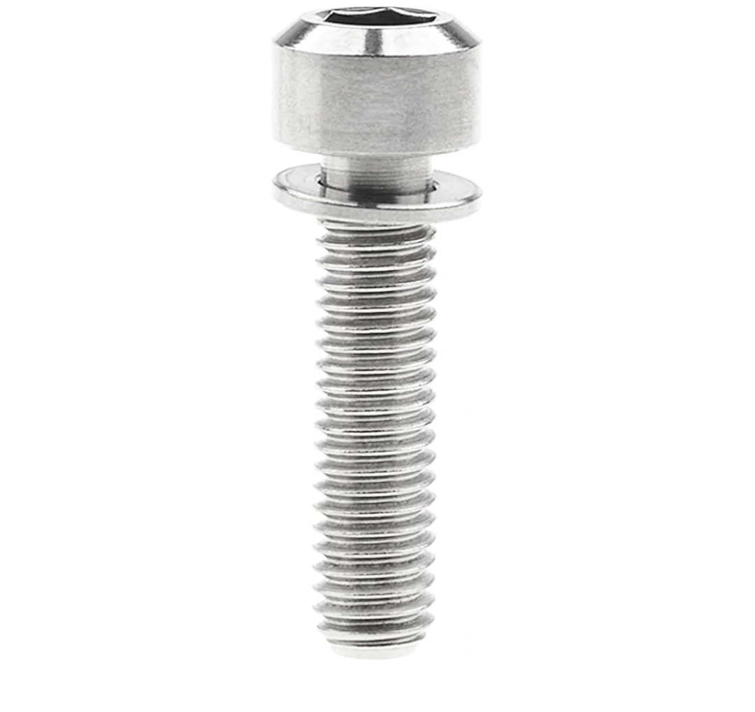

Anbei ein Bild von Schrauben, die ein namhafter Hersteller seinen Bremsen beilegt. Für mich gewohnter Standard, den ich bisher überall verbauen konnte. Kann man, ich behaupte als einziger Hersteller, bei Lewis nicht verwenden, da die Unterlegscheibe zu groß ist und am Sattel kollidiert
So ist das halt, wenn ein Chinese einfach kopiert und den tieferen Sinn der mühsam und schmerzhaft gewonnenen Erkenntnisse des Entwicklers des Vorbildes nicht sieht, denn dieses Problem hatten wir am Trickstuff C41-Bremssattel auch. Wir haben das dann durch besonders schlanke Unterlagscheiben mit nur 10 mm Außendurchmesser gelöst. Bei den neueren Bremssätteln hat Trickstuff es dann beseitigt. Dennoch liegen den TS-Schrauben auch heute noch die schlanken und hübschen Unterlagscheiben bei.
Nutze nur sowas.
Noch nie Probleme mit Kollisionen gehabt und ich habe auch noch dünne (Ausgleichsscheiben) U Scheiben mit ähnlichen Abmessungen
Bei den LH4/LV4 und LHT-Bremssätteln hat Lewis das TS C41 Problem bereits beim "Kopieren" schon berücksichtigt und dort passen Standard Unterlegscheiben DIN125 mit 12mm Außendurchmesser.
Sprich sind keine speziellen Scheiben mit einem Außendurchmesser von 10 mm notwendig.
Beim Lewis U4 Bremssattel (keine TS Kopie) welcher deutlich mehr Material im Verschraubungsbereich hat, wurde um diesen Bereich nicht unnötig zu schwächen, eine Sicke/Langloch gefräst in der wiederum nur Schrauben mit schlanker Unterlegscheiben von 10 mm passen. Diese liegen dem Set auch bei.
Die Unterlegscheiben in 10mm lagen bei mir bei. Was aber nervig ist: Wenn man keinen durchgeschraubten Adapter nutzt, sondern einen mit 4 Schrauben, dann sollte man ja eigentlich die konkav/konvexen Unterlegscheiben nutzen. Durch diese kleine Fase/Kante, liegen diese aber nicht flächig auf! Die sind 2 mm zu groß, dadurch werden diese gequetscht. Wenn man die 10mm Scheibe unterlegt, stehen sie auch 1mm über. Ich denke es geht, aber ganz gesund sieht das nicht aus. Hier hätte ich mir mehr Platz durch eine 2mm größere Aussparung gewünscht.
Eigentlich anders herum. Bein durchgeschraubten stehen die Schraubenköpfe ja schräg, daher die CPS Scheiben. Bei denen mit vier Schrauben ist ja alles im 90° Winkel zueinander
