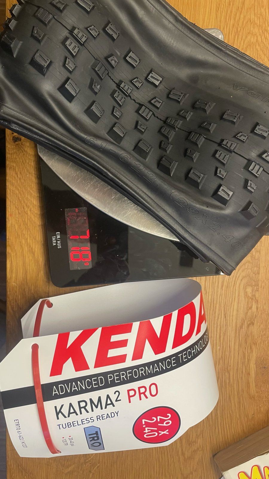

Kenda Karma 2 Pro TR 29x2,4".
Test steht noch aus. Gerade für den Winter/Übergangszeit wenn es ein bisschen matschiger ist könnte das eine gute Alternative für vorne sein. Löst bei mir den (alten) Maxxis Forekaster ab (weil ich aus optischen Gründen Hersteller nicht mischen möchte und hinten der Kenda Booster Pro TR gesetzt ist).

Für vorne? Was bzw wo fährst du? Die Stollen sehen Mini aus. Für Schlampes kann das nix taugen
Mini sind sie nicht, aber für richtigen Schlamm auch nicht geeignet. Da habe ich wohl schlecht formuliert: mir geht es um feuchte Böden, also wenn die oberste Schicht feucht ist, aber keine tiefen Böden. Gerade hier im Nordschwarzwald auf Waldboden und eher felsigen Trails kommt mir das gut entgegen, da gibt es solche Bedingungen recht häufig.
Die Seitenstollen sind schon deutlich höher als bei "normalen" XC-Reifen, da täuscht vermutlich die Perspektive meines Fotos. Gerade wenn man einen guten Allrounder sucht, weil man nicht mehrere Bikes oder LRS zur Verfügung hat, könnte das in der hier diskutierten Kategorie eine interessante Alternative sein.
