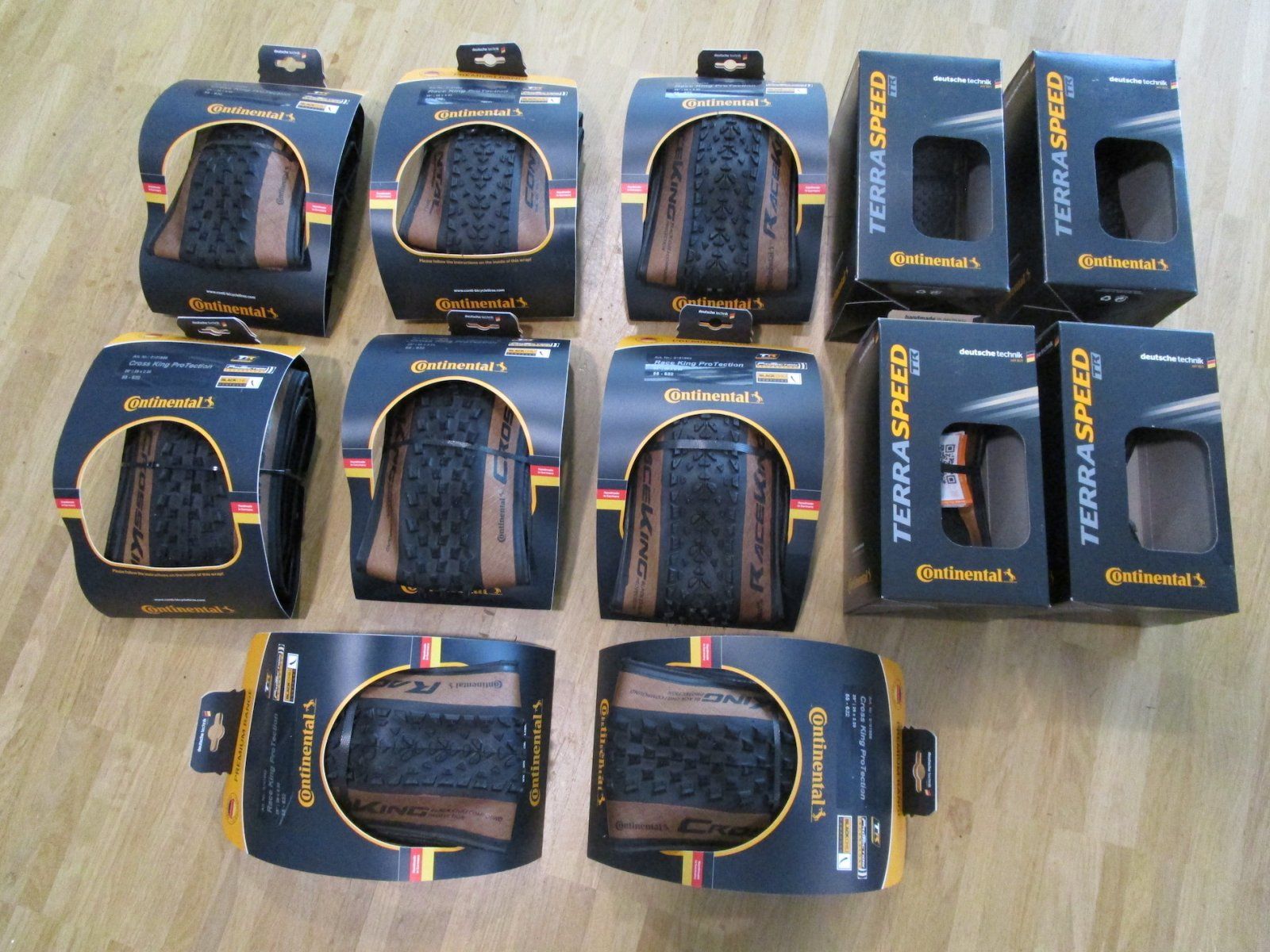

Schick sind sie, leider nicht mehr wirklich leicht, die neue Charge der 2,2er Bernsteins, 610g RK (der hier nicht ganz her passt), der CK liegt schon bei 650 - 670g.
