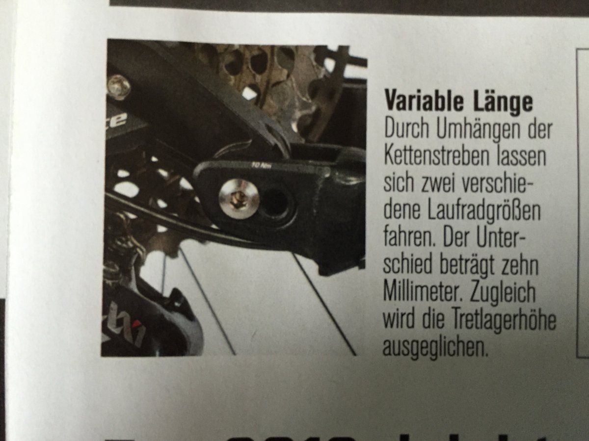

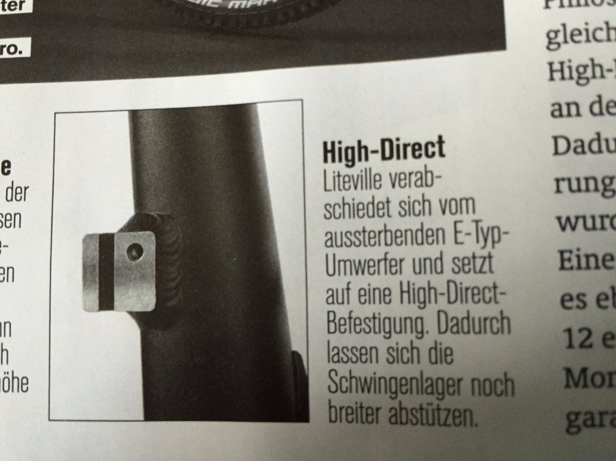

Auf was ist der Rahmen ausgelegt? 26" oder 650b?
Angemommen es ist eine auf 26" ausgelegter Rahmen. Montiert man hinten einen 650b, kann man es über die Aufhängung anpassen. Vorne gehts leider nicht.
Warum ist das ein Problem?
Anhand der 36er Fox siehts man es ganz schnell:
Einbaulänge 26" 160mm --> 536mm
Einbaulänge 27,5" 160mm --> 549mm
Dazu kommt noch der andere Nachlauf plus weitere 10mm höhere Front wegen Reifendurchmesser.
Umgekehrt wird's auch nicht besser.

Ich bin auf die Details gespannt: Tretlagerhöhe, VarioSpin, usw.
