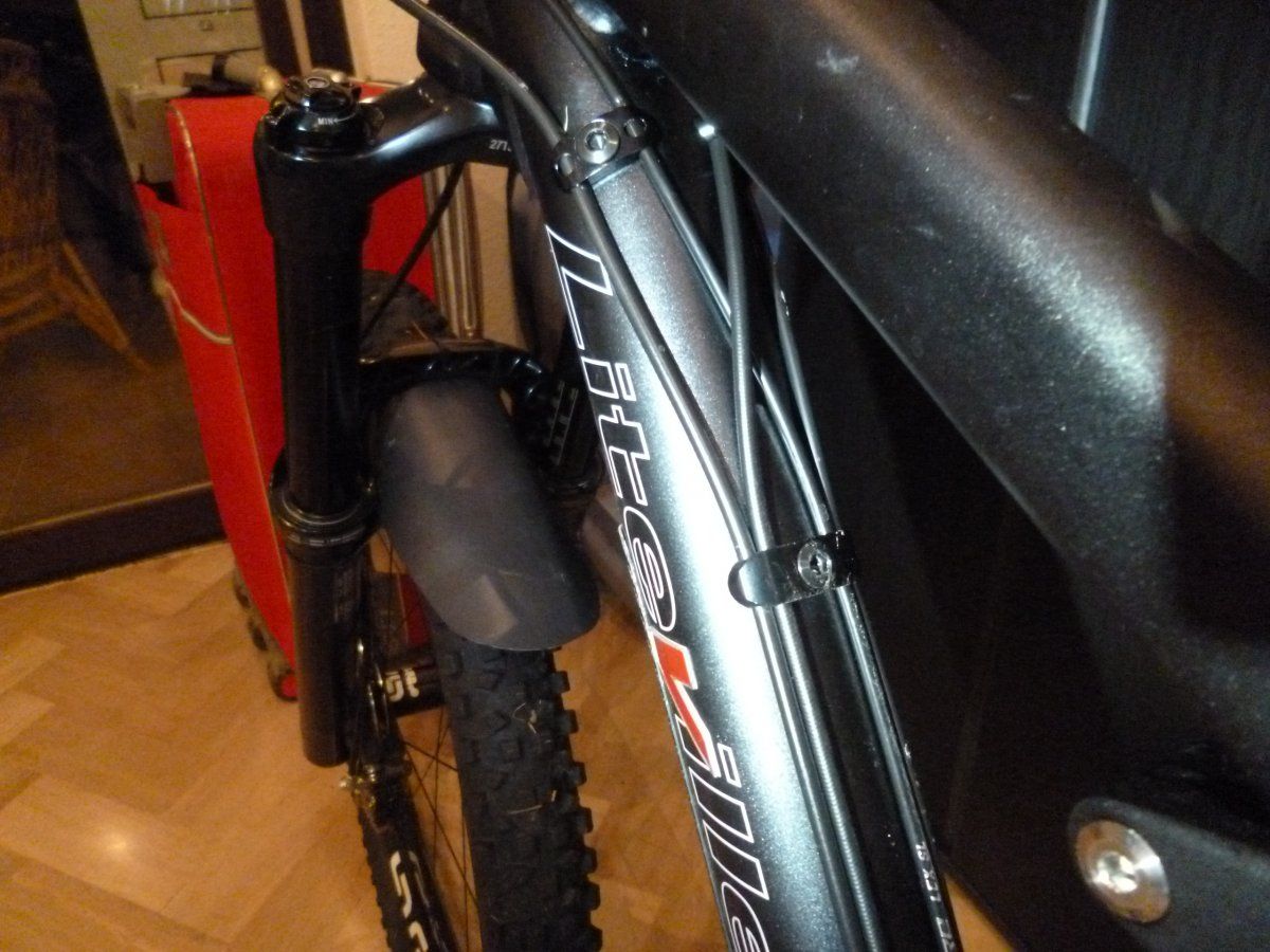

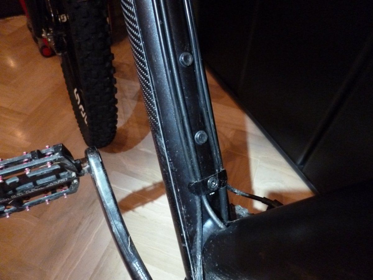

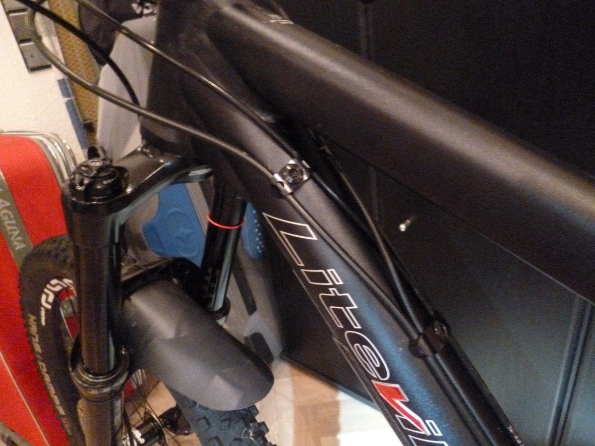

Fährt jemand das MK12 mit Sideswing Umwerfer und Reverb?
Seh ich das richtig dass dann 4 Leitungen auf dem Unterrohr liegen?
Wie hbt ihr dann die Zuglegung gemacht? Kabelhalter gibt es ja nur für bis zu 3 Leitungen?
N Bild wär genial
Danke
für 4 Leitungen gibts auch halterungen, bei mir waren beide debei P1060176.JPG P1060177.JPG P1060178.JPG

Wow, ein paar Feagen dazu.
Ist der Akku im Sitzrohr? Geht das auch mit einer Sattelstütze von KS oder nur mit Standardstütze?
Die Bohrungen für die Leitungen im Unterrohr sind nachträglich?
