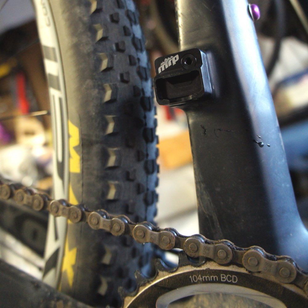

Bin auch total begeistert, MK14... dat wäre was! Natürlich mit integrierter Stütze!
Der direkt mount Standard ist doch nicht schlecht, mit der eagle zusammen kann man da schön den Flaschenöffner von mrp montieren.
