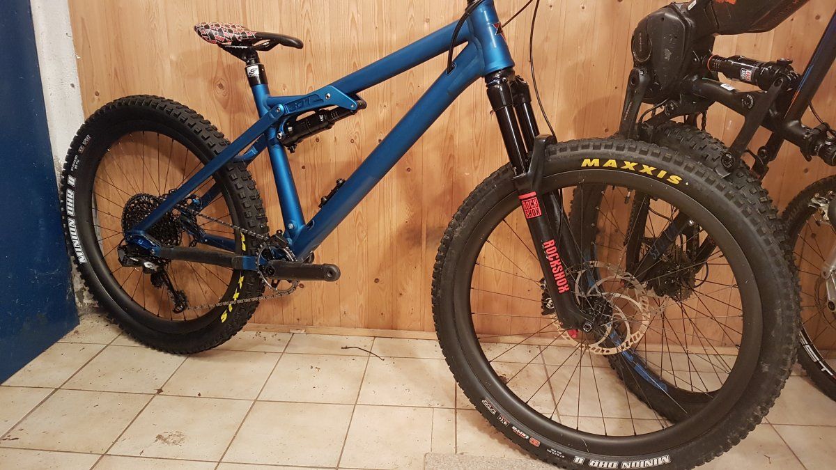

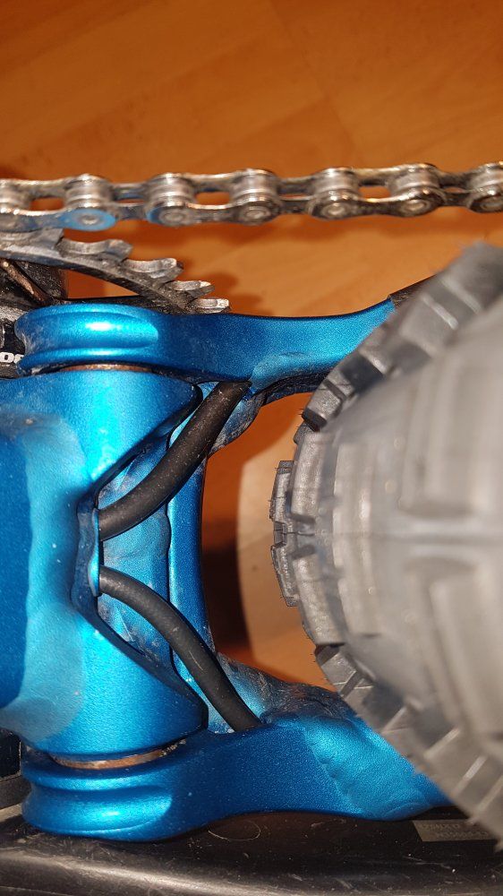

Hallo Forum
Thema 27,5+ Plus: MK14 Größe L, Reifen Maxxis DHR II 27,5+ Dual 2.8 (1007g) auf Felge Light Bicycle RM650BC13.
Innenweite 31,6mm, Reifen mit 1,3bar tubeless, Flanken außen 64mm.
Bilder:
Boost Kettenlinie (52mm) GX Eagle 50er Ritzel.
Gesamt:
Vorne DHR II 2,3 MaxTerra
Voll praxistauglich würde ich sagen.
Montage tubeless, völlig problemlos.
Gruß
PS.: Auf einer Felge mit 39mm Innenweite und Schlauch hat der Reifen an der Flanke eine Breite von 69mm
