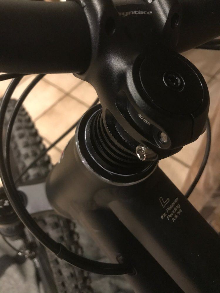

Ich verstehe trotzdem nicht, warum nicht die ganze Fläche des Steurrohres abgedeckt wird.
Danke für die Rückmeldungen
Fledermaus301
Diese "Makel" viel mir bei der Montage auch auf. Die Litevillers hätte ja wenigstens ab dem Aussendurchmesser der Kappe eine Schräge anbringen können Das wäre von der Optik und von der Funktion her auf jedem Fall von Vorteil gewesen. So besteht die Gefahr/Wahrscheinlichkeit dass Wasser/Flüssigkeit sich in den Lagersitz zieht. Beseitigung folgt dann hoffentlich beim MK15
Hallo
Variospin heißt das “Problem“.
Dafür muss Platz im Durchmesser her. Die restlichen Teile bleiben gleich.
Aber sogar mich als Perfektionist stört das nicht. Da gibt's am MK14 Rahmen andere Dinge, die aufregen.
