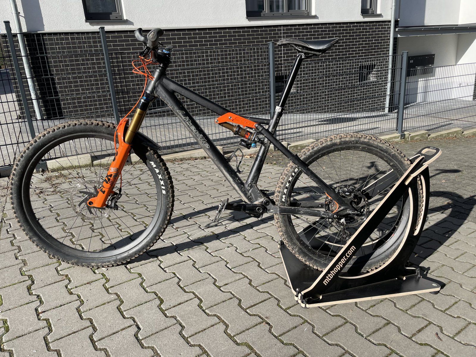

Ich habe an diesem Wochenende die erste echte Änderung an der Ausstattung meines MK15 gemacht.
Der Fox DPX2 wurde gegen einenRock Shox SuperDeluxe Ultimate getauscht. Den Rock Shox hatte ich mit dem Rahmen gekauft. Den Fox wollte ich vom Mk14 übernehmen.
Im MK 14 (XL) hat der Dämpfer super funktioniert. Im MK15 (XXL) musste ich den Dämpfer mit 290Psi und mit max Zugstufe betreiben. Das war OK aber nicht wirklich super.
Nach dem Tausch ist der Hinterbau ebenbürtig der Fox 38 an der Front. Eine echte Verbesserung- und zum Glück ohne extra Kosten.
Der Fox DPX2 wurde gegen einenRock Shox SuperDeluxe Ultimate getauscht .. Im MK15 (XXL) musste ich den Dämpfer mit 290Psi und mit max Zugstufe betreiben. Das war OK aber nicht wirklich super.
mhm, habe auch Mk15 mit Fox38 und DPX2 - bin mit beidem sehr zufrieden - habe 250psi bei 85kg Fahrgewicht - mein DPX2 hat einen Custom Tune für das Mk15 - vielleicht macht das den Unterschied?
Ich bringe 100 kg auf die Waage. Das in Kombination mit den anderen Längen der Streben am XXL, erfordern halt 290psi. Nicht so toll.
Wie gesagt vorher am MK14 bin ich mit ca 260psi gefahren. Da Zugstufe und Druck sich stark bedingen bin ich jetzt leider über dem Limit. Sicher könnte mit anderer Abstimmung die Dämpfung anpassen. Aber ich habe jetzt einfach die Dämpfer zwischen den Rädern getauscht und beide Räder profitieren davon. Der Fox arbeitet besser mit dem geringen Gewicht meines Sohns am MK14. Alle zufrieden.
Ich habe 10kg weniger und 10psi weniger, sind 280psi. Also die 10psi reißen es auch nicht raus, zumal das max mit 325psi angegeben wird. Also mache Dir keine Sorgen um 290psi ...
Das habe ich missverständlich formuliert. Der Dämpfer hat einen Maximaldruck von 350psi (oder 325? egal). Ich mache mir da also keine Sorgen wegen dem Druck. Die Dämpfung passt aber leider nicht mehr bei meiner Abstimmung des DPX2. Die Zugstufendämpfung war einfach bei diesem Druck dann zu schwach (bei sehr niedrigen Temperaturen).
Mit weniger Druck hat der Verstellbereich der Zugstufe hingegen noch gepasst.
Das kann man also sicher durch ein anderes Grundsetup korrigieren. Aber der Dämpfer hatte gerade einen großen Service und ich muss ja nur die Dämpfer tauschen. Passt also.
